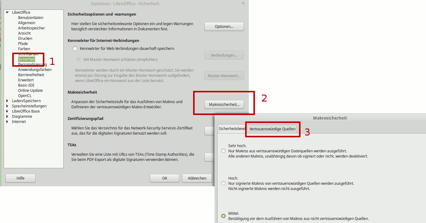

Frage:
Kann man das irgendwo einstellen, dass bei einem bekannten Dokument die Makros automatisch aktiviert werden?
Bei mir kommt immer eine Nachfrage.
Laut HELP soll es eine Option geben "Makros aus dieser Quelle immer vertrauen". Die habe ich aber nicht.
Version: 5.1.5.2 (x64)

solte hierüber funktionieren:
Menü → Extras → Optionen → LibreOffice → Sicherheit → Makrosicherheit → Vertrauenswürdige Quellen

du hast keine Vertrauenswürdigen Quellen?
Ist ja ein Ding.

Beitrag von blende8 » Di 18. Okt 2016, 19:34
Super!
Das war es! Vielen Dank!
