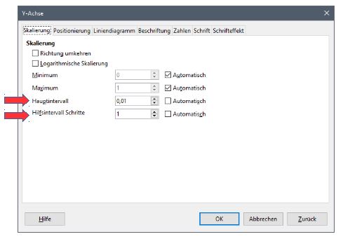

Doppelklick auf einen Wert der Y-Achse und dann siehe Bild: Weiteres ist über die Symbolleiste einstellbar wenn Diagramm markiert ist: Gruß
