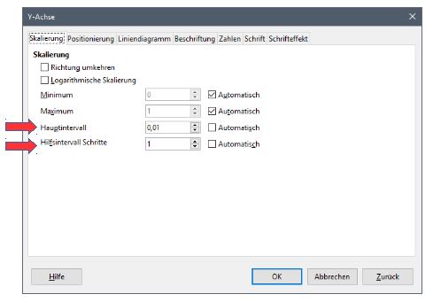

Doppelklick auf einen Wert der Y-Achse und dann siehe Bild:
LO Diagramm Y-Achse.JPG (25.34 KiB) 1789 mal betrachtet
