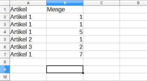

Aus dem Shop kann ich mir eine CSV Datei laden, die so aussieht:

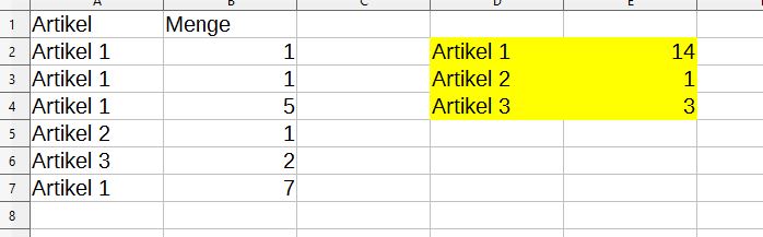

Nun suche ich nach einer Funktion, die mir gleiche Artikel mit der Menge zusammenfasst, sollte dann also so aussehn:
Jemand eine Idee, wie es gehen könnte?

Hi, Danke für den Tipp. Ist schon ein Anfang. Er berechnet mir jetzt aber die Summe für alle Artikel zusammen, die einzelnen Artikel rechnet er nicht zusammen :(
Also ich weiß, dass ich insgesamt im Beispiel 17 Artikel verkauft habe, Artikel 1 schreibt er aber nur untereinander 2,5,7. Schön wäre es, wenn er diese dann addieren würde mit der Funktion.

Bei mir tut ER es wie gewünscht, man könnte dir evtl. auch helfen wenn du es schaffst eine Beispielsdatei anzuhängen anstatt sinnloser Screenshots.
