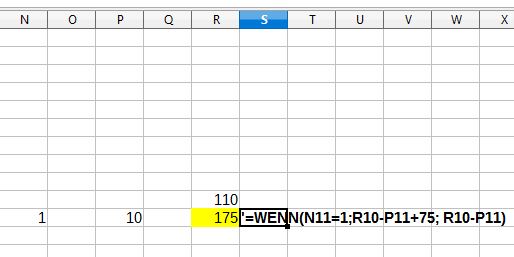

Bei mir sieht das ganze so aus:

Ich hab jetzt meine Werte mal in deine Tabelle geschmissen, da kommt ein Ergebnis raus. Interessanterweise aber nicht in meiner Tabelle, trotz identischer Formeln.

Palamon hat geschrieben:Ich versteh nicht ganz wo das Problem lag,
Ich konnte dies auch noch nicht nachvollziehen, vermute es lag an der Formatierung der Zelle.
Menü Format → Zellen → Register „Zahlen“ → Kategorie „Wahrheitswert“
