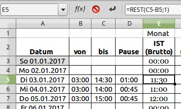

Ich hab mir mal wieder eine Arbeitszeittabelle angelegt. Eigendlich ist die recht einfach und manuell auch gut auszufüllen, aaaaaber
es müsste leichter gehen.
B2: 0:00-24:00 C2: 0:00-24:00 D2: Pause E2: =REST(C5-B5;1) F2: =REST(E5-D5;1) Das ist auch so ok.

... ihr macht mich gespannt, was berechnet (aus Zeitwerten):
=REST(C5-B5;1) :ugeek:

Beitrag von paase » Sa 7. Jan 2017, 20:30
3:00 Uhr - 14:30 Uhr = 11:30Stunden /11,50 Stunden (Netto (ohne Pause))
=REST (x,x;1) wegen der Berechnung 21:00h - 8:00h = 11:00std
Sonst klappt der Tagesübergang nicht sauber

@paase ... danke für die Aufklärung - folgen kann ich nicht.
Du eleminiert durch =rest(x;1) einen Ganzzahlenanteil,
den es bei Zeitwerten unter 24h nicht gibt.
...Sonst klappt der Tagesübergang nicht sauber...
Kann ich nicht nachvollziehen :?:

Hi
Otto, du musst das einfach mal selbst in einer Tabelle durchspielen, dann kommt Klarheit rein.
einen Ganzzahlenanteil,den es bei Zeitwerten unter 24h nicht gibt.
gibt es doch - der beträgt 0 (Null).
Der Ausdruck Rest(x-y;1) ersetzt die Formel =wenn(y>x;y-x;y-x+1).
Da der Rest der Division immer als positive Zahl ausgedrückt wird, musst du das Ergbnis nicht um 24h erhöhen, wenn y kleiner ist als x (Tagesübergang).
Wie gesagt, spile das mal in einer Tabelle durch...
