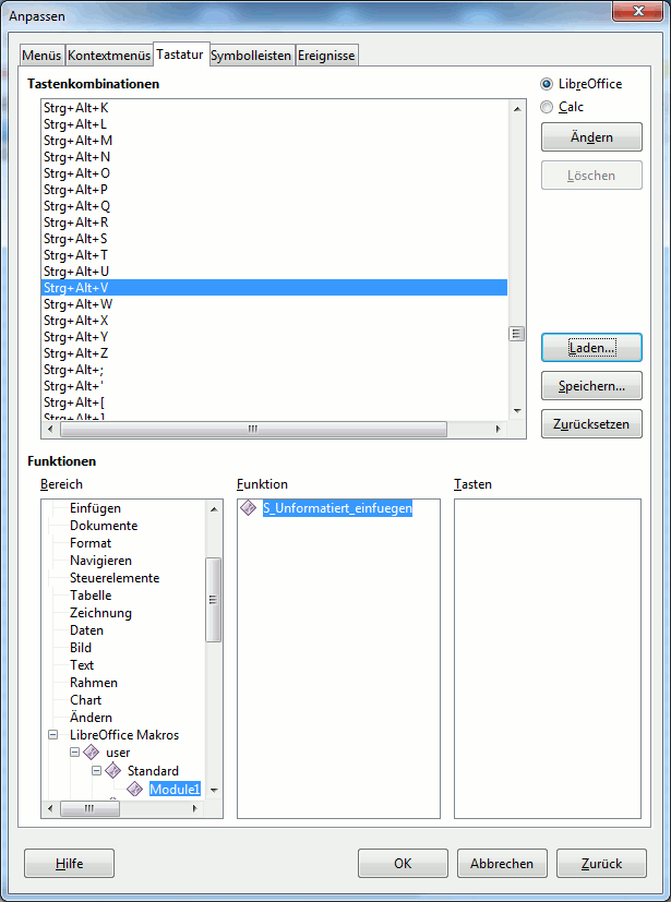

ja das läßt sich leicht machen. Ordne das folgenden Makro einer Tastenkombination zu:
sub S_Unformatiert_einfuegen
    dim document   as object
    dim dispatcher as object
    document   = ThisComponent.CurrentController.Frame
    Dim args1(0) as new com.sun.star.beans.PropertyValue
    args1(0).Name = "SelectedFormat"
    args1(0).Value = 1
    dispatcher.executeDispatch(document, ".uno:ClipboardFormatItems", "", 0, args1())
end sub
Im angehängten Dokument habe ich das Makro an die Tastenkombintion STRG+ALT+V gebunden. Das geht nicht standardmäßig, normalerweise werden Tastenkombinationen im jeweiligen Benutzerprofil gespeichert, also lokal.
Dafür kopiere das Makro in die Bibliothek meine Makros & Dialoge
  • Kopiere hier im Fenster den Code (ALLES AUSWÄHLEN), STRG+C
  • in Libreoffice ALT 11 drücken
  • z.B. Meine Makros/Standard/Module1 auswählen
  • Bearbeiten
  • STRG+V
Jetzt ordne das Makro einer Tastenkombination zu
  • Menü Extras/Anpassen... -> Reiter Tastatur
  • Wähle im oberen Fenster die Tastenkombination aus
  • scrolle im unteren Fenster nach unten und wähle im Bereich: LibreOffice Makros->user->Standard->Module1
  • Makriere rechts S_Unformatiert_einfuegen
  • Drücke oben rechts auf Ändern
  • Drücke OK
