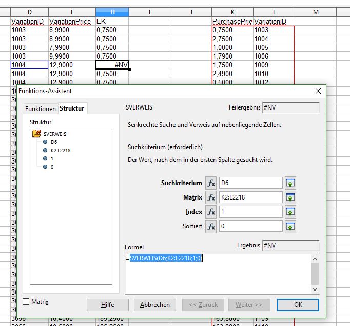

Hallo liebes LibreOffice Calc Team,
ich habe ein Problem mit dem sverweis und hoffe auf eure Hilfe und Unterstützung.
Folgendes Dilemma:
Den Wert in Spalte "D" such ich in spalte "L", wenn gefunden soll der gegenüberliegende Wert ( also der in Spalte "K") in Spalte "H" eingesetzt werden.
Ich für meinen Teil denke es richtig gemacht zu haben und verstehe nicht warum es nicht funktioniert.
Danke und Grüße
Folgendes Dilemma:
Danke und Grüße
- sverweis.JPG (88.16 KiB) 14196 mal betrachtet
Re: SVERWEIS und MAX
Offensichtlich hat dein Anliegen einen anderen Gegenstand als die ursprüngliche aus dem Januar d.J. stammende Frage. Öffne also bitte einen neuen Thread mit deiner Frage. Nur so können zukünftige Leser in ihren Recherchen deine Frage und – noch wichtiger – die Lösung dazu auffinden.
lorbass hat schon recht - trotzdem antworte ich mal:
Die Hilfe zu SVerweis sagt
Das ginge mit Verweis, da aber wieder nur, wenn der Suchvektor aufsteigend sortiert ist.
Falls du jetzt doch noch ein neues Thema aufmachen willst, stell doch bitte gleich eine Beispieldatei zur Verfügung.
paljass
Du willst aber von rechts nach links suchen-das kann mit Sverweis nicht klappen.SVERWEIS
Senkrechte Suche mit Bezug auf rechts benachbarte Zellen.
paljass
