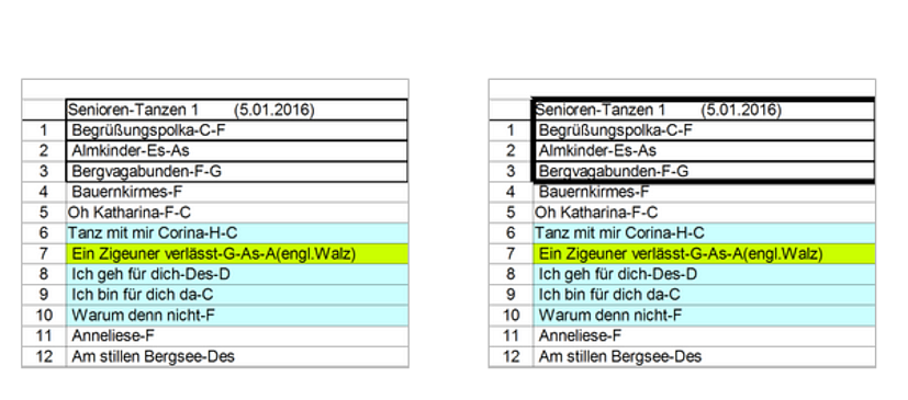

Überprüft mit AOO 4.1.1 und LO 4.4.4.3 (identisches Verhalten)
Umrandung odt-xls.png (158.53 KiB) 9219 mal betrachtet
Die gelieferte XLS-Datei habe ich geladen. Die Umrandungen wurden von OOo richtig ins ODS-Format konvertiert mit dickerer Umrandung. Nach dem Speichern als XLS konnte die Funktion der dickeren Umrandung von ODS nach XLS nicht mitgegeben werden, weil die ODS-Funktion offensichtlich nicht wieder ins XLS-Format mitgeliefert werden konnte und somit verloren gegangen ist. Die dickere Umrandung wurde auf das Einheitsmaß der übrigen Zellenumrandung reduziert.
Die Abbildung zeigt die Zellenumrandungen nach der Bearbeitung als ODS und dem wiederholten Speichern als XLS (linkes Bild) so wie der Kontrollspeicherung als ODS (rechtes Bild).
Schlussfolgerungen aus diesem Experiment darf jeder selbst ziehen!

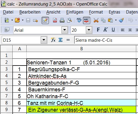

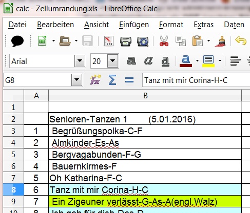

Mag ja alles sein. Komischerweise kann ich unter meinen Bedingungen und mit der bereitgestellten Datei dieses Verhalten mit der Außenumrandung nicht bestätigen. Ich habe die xls erst als ods gespeichert, dann die Zellumrandung B2:B5 auf 2,0 pt verdickt und dann nach xls gespeichert. Angesehen habe ich aber beide mit calc (habe kein MS-Office mehr auf der Platte). Die screenshots sehen beide gleich aus.
calc - Zellumrandung xls.jpg (87.42 KiB) 9123 mal betrachtet
calc - Zellumrandung ods.jpg (84.26 KiB) 9123 mal betrachtet
Nachtrag: AOO in der Version 4.1.3 bietet gar keine Zellumrandung 2,0 pt an, sondern 2,5. Optisch fällt das aber nicht auf.
