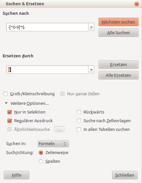

b) Markiere den Datenbereich D$170:J$190, gehe dann ins Menü Bearbeiten->Suchen & Ersetzen. In dem Dialog trägst du ein:
Suche nach: -[^0-9]*$
Ersetzen durch: 0
und wählst die (erweiterten Optionen): Nur in Selektion und Regulärer Ausdruck.
Dadurch werden die Zellen mit den Bindestrichen mit Nullen gefüllt.

Wenn Du Mikeles Suchen&Ersetzen-Vorschlag folgst, kopiere Dir den Bindestrich am besten per
Copy+Paste aus der Datei in den Dialog. Es gibt nämlich einen Unterschied zwischen Minus-Zeichen und Bindestrich.
Mit etwas Übung erkennt man es, aber kopieren vermeidet den möglichen Fehler direkt.
