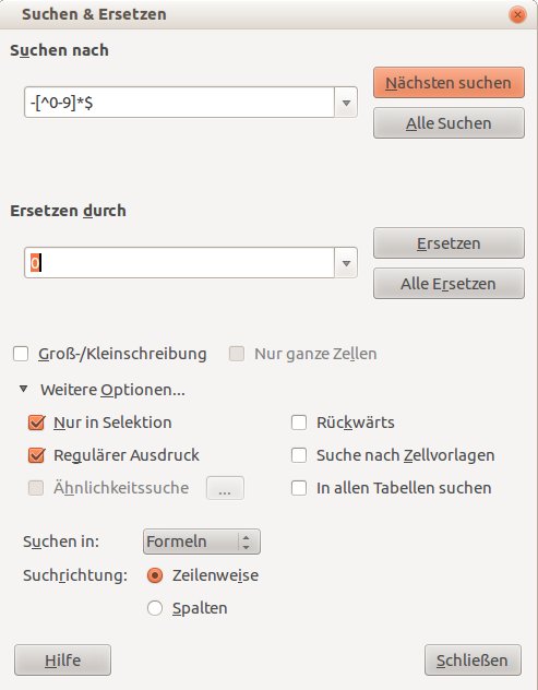

b) Markiere den Datenbereich D$170:J$190, gehe dann ins Menü Bearbeiten->Suchen & Ersetzen. In dem Dialog trägst du ein:
Suche nach: -[^0-9]*$
Ersetzen durch: 0
und wählst die (erweiterten Optionen): Nur in Selektion und Regulärer Ausdruck.
Dadurch werden die Zellen mit den Bindestrichen mit Nullen gefüllt.
