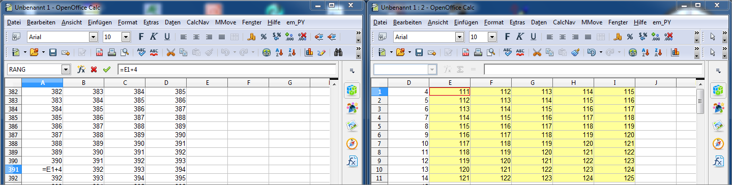

mach doch einfach über Menü Fenster/neues Fenster ein zweites Fenster des aktiven Datei auf.

ja, das wäre eine Lösung. Ich muss mal sehen, ob mein Fenstermangaer (GNOME) da eine "spontane" Lösung bietet die zwei Fenster gleich groß nebeneinander zu stellen. Aber im Prinzip wäre das schon mal eine Lösung!
