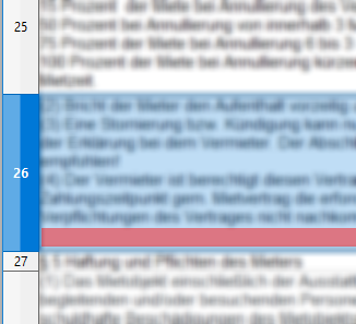

Ich habe in Calc in insgesamt 4 Tabellen Daten und reichlich Vertragstext, in dem dann entsprechende Daten eingesetzt werden. Die Vertragstexte sind "Paragrafen" unterteilt, jeder Paragraf in einer Zelle. "Reine Textzellen" sind per formatierter Eingabe gestaltet (also STRG+Enter), Zellen mit Daten und Text sind per VERKETTEN und ZEICHEN(10) formatiert. Einige Zelölen haben bis zu 9 Zeilen Text, andere nur eine Zeile. Die einzelnen Tabellen sind mittels Seitenumbruch so angepasst, dass die Ausdrucke vernüftig die DIN-A-4-Seiten füllen. Soweit die Theorie.
In der Praxis verändert Calc die Zeilenhöhen von selbst bei jedem Start. Leere Zeilen, die als Trenner fungieren sollen, werden unterschiedlich breit in der Vorschau und im Ausdruck gezeigt. Manche Zeilen reagieren nicht auf den Doppelklick ganz links zwischen 2 Zeilen, um die Zeilenhöhe dem Inhalt anzupassen. Stattdessen werden - rot gekennzeichnet - die Zeilen einfach höher gemacht. Übrigens sind alle Zeilen gleich formatiert (gleicher Innenabstand, gleicher Font, gleiche Schriftgröße, alle links und oben ausgerichtet, alle mit Zeilenumbruch, ...). Das Problem besteht bei Windows wie bei Linux. Ich kann alles nachträglich richten und speichern, aber bei jedem Neustart der Datei kommt das Problem wieder.
Also - wie kann ich meinem Calc den Ungehorsam abgewöhnen und alle Zeilen genau so hoch zu zeigen (und drucken), wie sie eben mindestens sein müssen, aber nicht höher als nötig?

Mit Überwindung und aus purem Eigennutz folgender Hinweis:emmjott hat geschrieben:Die Frage bleibt: Warum verändert LO die Zeilenhöhen offenbar zufällig, jedoch hartnäckig? Vielleicht kann noch jemand die Sache ernsthaft angehen.
Du musst grundsätzlich vor dem Abspeichern oder auch nach Änderungen in den Zellen die Datei mit einem Klick markieren und auf Optimale Zeilenhöhe einstellen. Diese Einstellung bleibt erhalten.
Zum Ausprobieren habe ich die angehängte Beispieldatei benutzt, die du gerne auch dazu verwenden kannst.
Eine Erklärung, warum ich das für ein logisch nachvollziehbare Funktion halte, erspare ich mir aber.
- Test.ods
- (20.45 KiB) 315-mal heruntergeladen

Sorry, dass Dich das Überwindung kostet, aber: genau das ist ja der Gag. Ich bin ständig am Zeilenhöhe optimieren, aber manche Zeilen lassen sich einfach nicht optimieren (egal ob jede Zeile für sich oder im gesamten Dokument alles auf einmal). Der Spalt (im ersten Post im Bild rötlich markiert) bleibt. Kann ich zwar zusammenschieben, aber nach Datei schliessen und wieder öffnen oder nach Zeilenhöhe optimieren ist es wieder genau so. Und: Leere Zeilen, auf 0,5 cm Höhe gesetzt, strecken sich beim Ausdruck auf rund 2 cm. Einfach so.Mit Überwindung und aus purem Eigennutz folgender Hinweis: Du musst grundsätzlich vor dem Abspeichern oder auch nach Änderungen in den Zellen die Datei mit einem Klick markieren und auf Optimale Zeilenhöhe einstellen. Diese Einstellung bleibt erhalten.

das Verhalten der rot gekennzeichneten Zeile ist untypisch. Lade am besten eine Datei, wenn nötig verfremdet, hier hoch, in der sich der Fehler für die Helfer nachvollziehen läßt. Ausserdem ist es wichtig, dass du die verwendete LibreOffice Version, und dein Betriebssystem nennst. Windows und Linux reicht da nicht. Ich bin zuversichtlich, dass dir dann geholfen werden kann.
