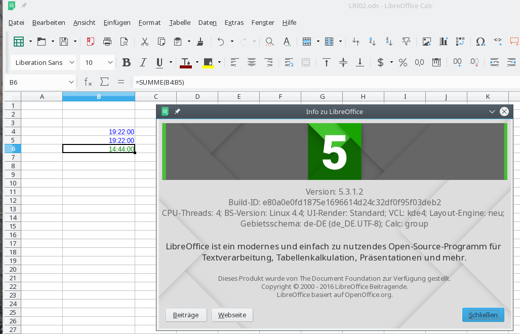

Keine Ahnung, warum das bei dir nicht klappt?. Bei mir - openSUSE Leap 42.2 klappt es - siehe Screenshot.
Die 24h werden natürlich abgezogen.
