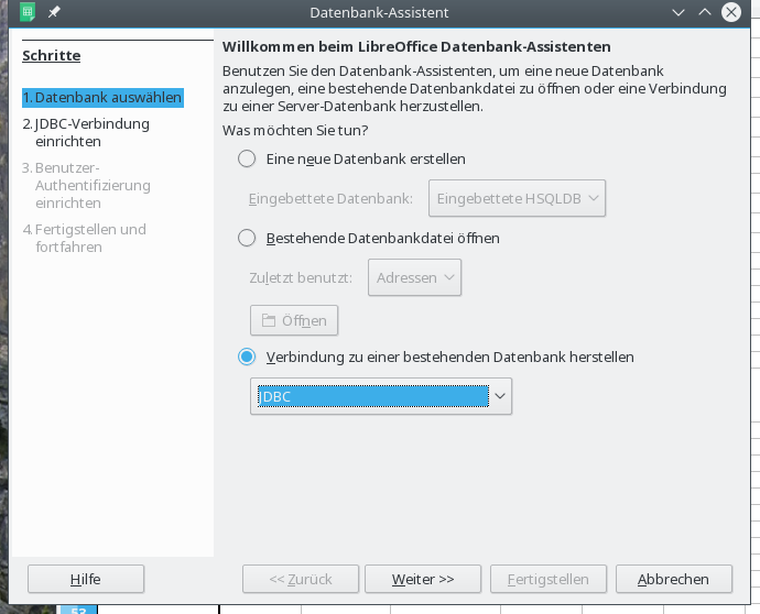

Re: SQL Abfrage in Calc
Hallo, reicht dir diese Auswahl nicht?
MySQL ist auch darunter, du musst dich nur getrauen auf den abwärts-zeigenden Pfeil neben "JDBC" zu klicken, nur Mut.
Ausprobiert habe ich es nicht, aber ich denke mit ein wenig Üben könnte es vielleicht schon irgendwie gelingen?
mfg Helmut
mfg Helmut
