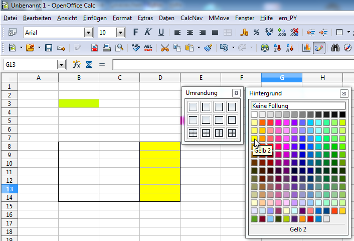

Hallo erstmal,
tut mir leid, ich verstehe die Problematik nicht, warum dockst du die aufgeklappte Symbolleiste nicht ab, siehe Bild, dann kannst du hübsch klicken wie es dir beliebt. Ah, Korrektur, die Umrandung läßt sich in Libre Office und Apache Open Office abdocken, die Hintergrundfarben leider nur in Apache Open Office, das Bild habe ich mit AOO gemacht.
