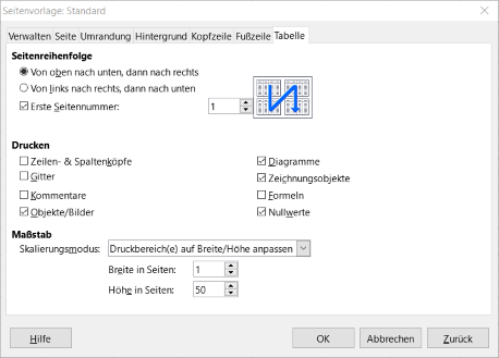

Re: Kopfzeile: Inhalt ändern
Beitrag von Mondblatt24 » Mi 21. Jun 2017, 19:26
deren Spalten passen nicht alle auf die erste Seite
Maßstab
Zuletzt geändert von Mondblatt24 am Do 22. Jun 2017, 10:10, insgesamt 2-mal geändert.
Beitrag von Mau » Mi 21. Jun 2017, 20:37
Danke, aber schon dein erster Tipp war ein Volltreffer! Endlich sieht alles genau so aus, wie ich haben möchte.
