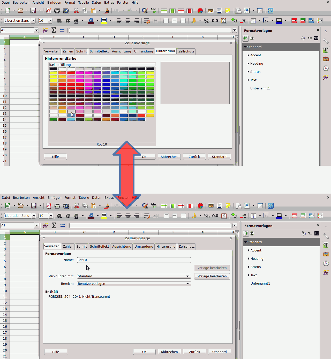

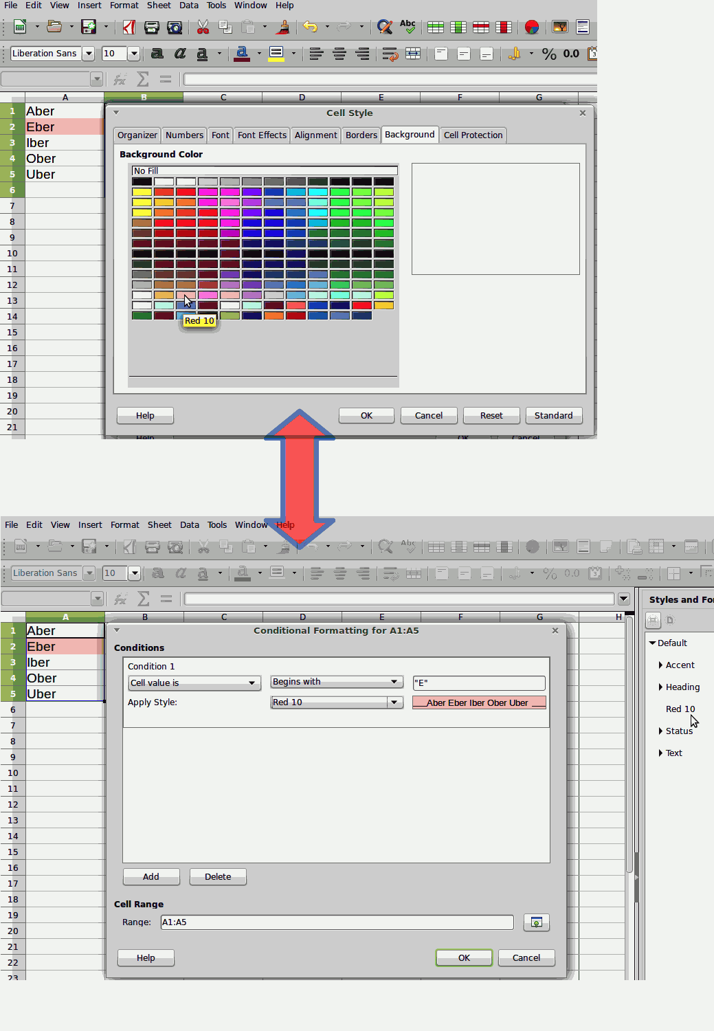

ich kann deine Feststellung nicht teilen. Nach Erzeugung einer neuen Vorlage (Hintergrund: Red 10; Name: Red 10) konnte ich ohne Probleme die bedingte Formatierung zuweisen. Siehe Screenshot. LO 5.3.4.2 x 64 unter LinuxMint.

Wie erstellst du denn diese Vorlage? Ich habe eben versucht, eine neue Vorlage zu erstellen, doch auch bei einer solchen kann ich keine benutzerdefinierten Farben anlegen - wiederum nicht beim Zellenhintergrund, bei Schriftfarbe usw. jedoch schon.

So wie immer: F11 Formatvorlagen, rechte Maus bei Standard/Zellen (Neu...), Hintergrund/Verwalten und gespeichert...
