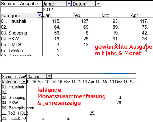

Hallo, ich musste mein Haushaltsbuch neu aufbauen.
Nun finde ich die Pivoteinstellung nicht um die Auswertung auf Jahr & Monat umzustellen.
Die Option JAHRE fehlt.
Vor fünf Jahren gab Karolus mir den Tipp - ich habs leider vergessen. :geek:
danke für Hilfe!

Re: Pivot Formatierung - gesucht
Beitrag von Mondblatt24 » Sa 5. Aug 2017, 15:13
schon mal mit Hilfsspalten versucht?
Gruß Mondblatt24
Pivot Beispiel1.ods
(18.74 KiB) 317-mal heruntergeladen

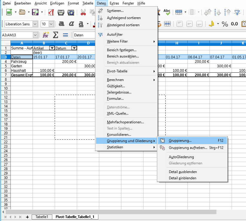

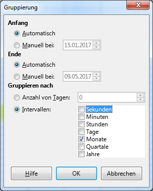

Zelle der Datum-Zeile markieren, Menü Daten/Gruppierung und Gliederung/Gruppierung ->
Fertig!

@F3K Total, danke für den Tipp, leider hakt es bei mir noch,
wenn ich in der Menuefolge GRUPPIERUNG drücke, passiert leider nichts.
Den Menuepunkt Gliederung Sortierung finde ich nicht.
Beitrag von Mondblatt24 » Sa 5. Aug 2017, 17:48
Hallo OttoZ,
markiere, wie von F3K Total beschrieben, eine Zelle in der ein Datum steht.
In Deinem Screenshot ist die ganze Zeile markiert.
OttoZ
Beiträge: 386
Registriert: Sa 3. Mär 2012, 13:24
Beitrag von OttoZ » Sa 5. Aug 2017, 18:19
@Peter ... das Leben wäre doch langweilig, wenn man nicht so schusselig wäre :oops:
Es war ja ganz einfach - aber schwer zu finden.
Dank eurer Hilfe klappt nun alles.

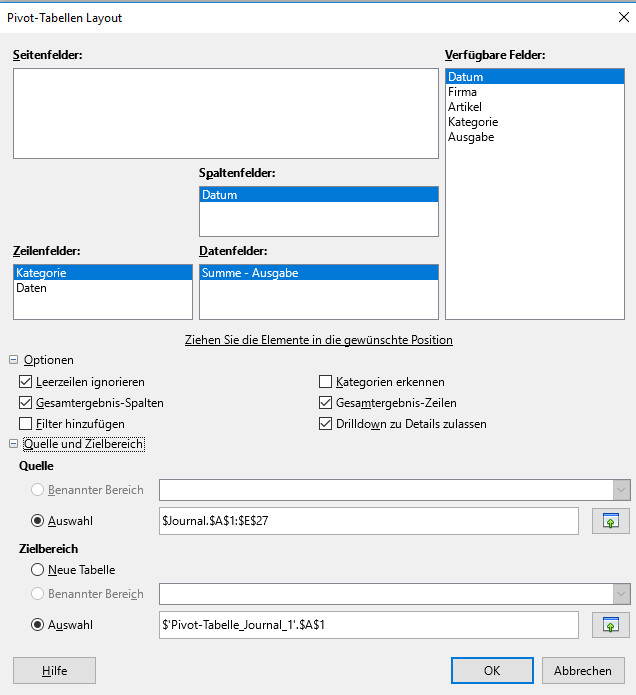

P.S. die Summenspalte wäre ich gern los.

Beitrag von F3K Total » Sa 5. Aug 2017, 18:39
Im Bearbeitungslayout kann man die Gesamtergebnisspalte einfach ausschalten! :roll:

Beitrag von OttoZ » Sa 5. Aug 2017, 19:36
@...F3K Total, danke, auch das hat geklappt.
Nun wüßte ich noch gern, wie ich den B§ (leer) Eintrag unterdrücken kann :?:
Dann gebe ich Ruhe.
Beitrag von Mondblatt24 » Sa 5. Aug 2017, 19:48
Schriftfarbe weiß
oder den "Artikel" aus Spaltenfelder entfernen.
