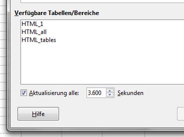

Die Informationen gelangen über Einfüge > Verknüpfung zu externen Daten und der URL der Webadresse der HTML-Tabelle in die Calc-Tabelle. Diese Daten werden einmal pro Stunde aktualisiert.
Eine zweites Tabellenblatt enthält nun eine Tabelle, auf der in der ersten Zeile die benötigten aktuellen Messwerte anschaulich wiedergegeben werden (Befehl: z.B. =Tabelle1.B3).
Wenn nun die Daten von Calc akualisiert werden, da die 3600 Sekunden abgelaufen sind, werden die alten Wetterdaten von den neuen überschrieben.
Gibt es eine Möglichkeit, dass die alten Wetterdaten nicht überschrieben werden, sondern nur eine Zeile tiefer geschoben werden?
Dann hätte man nach ein paar Stunden nicht nur die aktuellen Messwerte, sondern auch die aus der Vergangenheit.

ja, das läßt sich machen, allerdings nur per programmiertem Makro.
Man kann einenauf den Link setzen, der dann bemerkt, wenn der Link aktualisiert wurde.
Anschließend fügt man per Code unterhalb der Importdaten eine Leerzeile ein und kopiert die eben importierten Daten in diese Leerzeile.
Hier ein Code Beispiel:
Zum Starten der Aufzeichnung das Makro S_Register_RefreshListener einmal ausführen.
Gruß und viel Erfolg R
