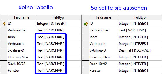

Scherzkeks
mit Text (VARCHAR) kann man nicht rechnen:
... dann klappts auch mit dem Diagramm :roll:

Hallo R,
ich konnte erst heute alles prüfen, war in den letzten Tagen leider ausgebucht, aber jetzt weiß ich auch die Fehlerquelle:
  • Es liegt am Import, ich habe die Tabelle aus meiner DB kopiert und eingefügt und beim Einfügen die Zellformatierung nicht angepasst (einfach durchgeklickt....). Weshalb die Formatierung einer Calc-Tabelle beim Import in Base nicht übernommen wird, ist mir schlicht gesagt nicht ganz ersichtlich, wird aber seine Gründe haben!
Ich bin Dank Deiner Prüfung jedenfalls wieder ein Stück schlauer geworden und werde künftig bei allen Importen ganz explizit die Formatierungen einstellen.
Also, vielen Dank noch einmal für Deine Zeit und Gruß :-) Hans
