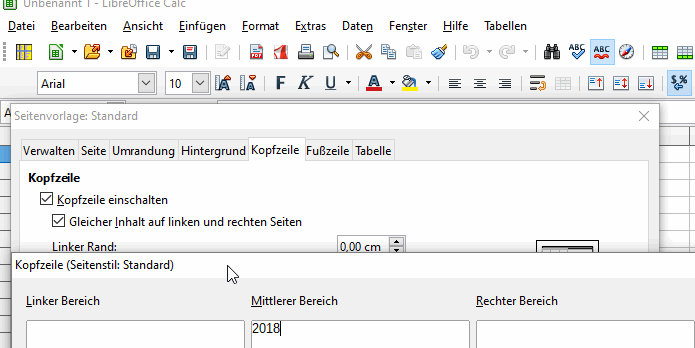

Axel2 hat geschrieben: ↑
Di 19. Dez 2017, 08:48
Und zwar in Kopf.-oder Fusszeile soll das Jahr 2017 automatisch in 2018 in allen Tabellen geändert werden.
wenn du für alle Tabellen dieselbe Seitenvorlage verwendest, musst Du nur einmal in der Seitenvorlage die Ziffer 2017 in 2018 ändern:
2017-12-19 11_36_33-Kopfzeile (Seitenstil_ Standard).gif (20.78 KiB) 3111 mal betrachtet
Axel2
Beiträge: 4
Registriert: Di 19. Dez 2017, 08:38
Re: Jahresdatum aktualisieren
Beitrag von Axel2 » Di 19. Dez 2017, 12:01
Hallo Nikki,
erst einmal vielen Dank.
Aber es funktioniert nicht. Liegt es vielleicht daran das in der Fusszeile erst Text steht und dann der Tabellenname ?? Tabellenname bei allen
12 Tabellen hat einen anderen Namen.
Also so soll es aussehen: >Ereignisse von Januar 2018< wobei ich die 2018 nur bei dem aktuellen Blatt einfügen kann, nicht bei allen
anderen, obwohl diese ausgewählt sind.
Axel
Axel2
Beiträge: 4
Beitrag von Axel2 » Di 19. Dez 2017, 12:30
kann es sein, dass diese Datei erst in LibreOffice erstellt, dann in Excel weiter bearbeitet wurde und anschließend wieder in LibreOffice
gelandet ist???
Wenn ich eine neue Tabelle erstelle funktioniert es so wie Nikki es beschrieben hat.
Trotzdem an alle vielen lieben Dank
