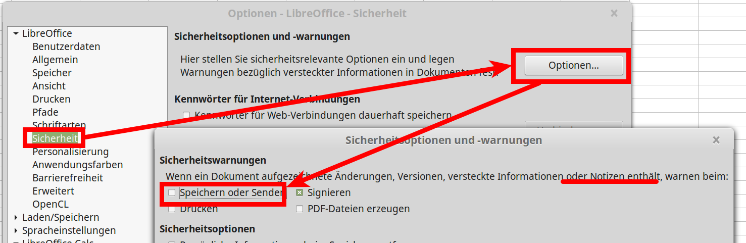

Es gab hierzu bereits in 2013 eine Frage im Forum - ohne jegliche Antwort. Ich versuch es nochmal:
Beim Speichern einer Tabelle in der ein Kommentar vorhanden ist, kommt immer erst ein Hinweisfenster:
Das Dokument enthält
Notizen
Möchten Sie mit dem Speichern des Dokumentes fortfahren?
Warum ist es nötig, eine Warnung anzuzeigen, daß eine Tabelle "Notizen", also einen Kommentar enthält? Das ist doch eine normale Komponente der Tabellenblätter. Besteht hier ein Sicherheitsrisiko? Was mir auch auffällt ist, daß der Dialog anscheinend für verschiedene Fälle vorgesehen ist - also einen Platzhalter hat. Und an die Platzhalterstelle kommt z.B. das Wort "Notizen". Hinzu kommt, daß als default "nein" angeboten wird ... damit wird der normale Workflow zusätzlich kompliziert.
Kann mir jemand Erleuchtung bringen oder zumindest einen Tip geben, wo ich z.B. die Programmier-Richtlinien für den Dialog nachschlagen kann. Soweit ich im englischen Bereich recherchieren konnte ist man dort über diese Nuisance genervt - insbesondere weil nicht daran gedacht wurde, einen Box für ein Checkmark vorzusehen mit der man die Warnung deaktivieren kann.

Bei mir ist die Option standardmäßig nicht gesetzt. Du hast die nicht zufällig selbst aktiviert?

Das ist mal eine gut versteckte Einstellung ... ich hätte sie eher unter "Speichern" gesucht ... und dann noch unter "Optionen". Scheint zumindest bei meiner Apple Macintosh Version standardmäßig gesetzt zu sein.
