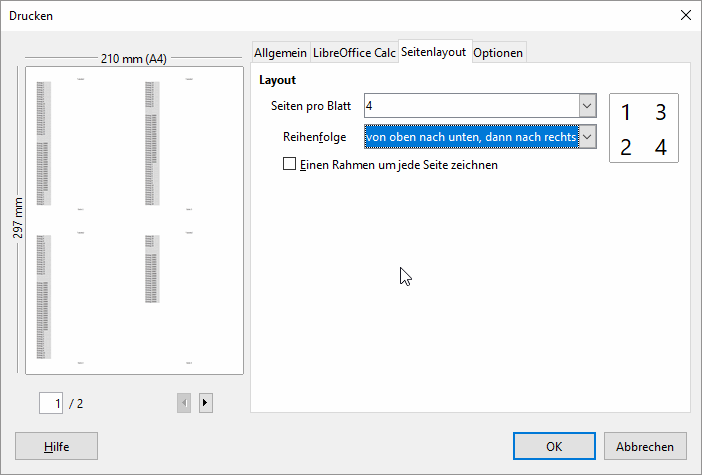

funktioniert die folgende Einstellung über das Drucken-Menü nicht ?
2018-01-27 12_36_56-Drucken.gif (17.87 KiB) 3983 mal betrachtet
Jein, denn dann werden (dachte ich) verkleinerte Versionen der jeweiligen Seiten erzeugt, eine Neusortierung würde in der originalen Zeichensatzgröße gedruckt.

das stimmt, geht aber auch ohne.
Wie schon von nikki beschrieben - nur "Benutzerdefiniert".
