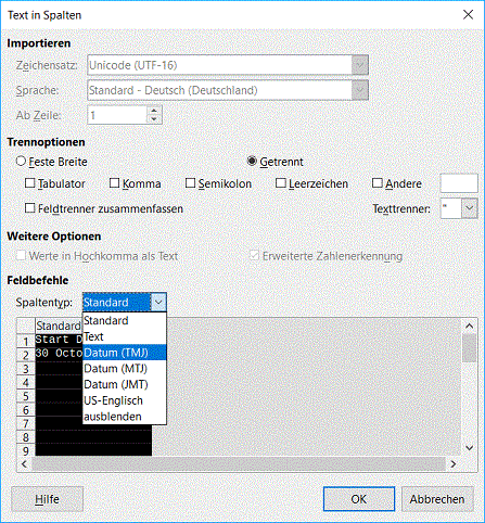

Beitrag von Mondblatt24 » Fr 2. Feb 2018, 17:19
markiere Spalte C, dann öffne Daten→Text in Spalten
(siehe Abb.)
anschließend erneut Formatieren.
Gruß Peter.

@Mondblatt24
Danke für die Lösung, funktioniert perfekt..
