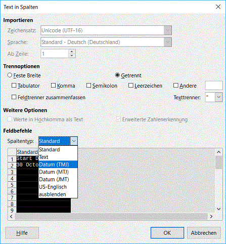

markiere Spalte C, dann öffne Daten→Text in Spalten
(siehe Abb.)
anschließend erneut Formatieren.
Gruß Peter.

Muss ich dann davon ausgehen das meine Datumsformatierung nur dann greift wenn ich das Datum nach dem Schema Monat/Tag/Jahr manuell eingebe statt es als Tag Monat, Jahr hinein zu kopieren?
Dir wurde zwar ein Lösungsweg genannt, doch daraus geht nicht hervor, warum das kopierte Datum kein gültiges Datumsformat ist.
Zunächst: Hättest du Strg+F8 gedrückt, hattest du festgestellt, dass es sich bei diesem Eintrag um einen Textstring handelt. Grund dafür ist das geschriebene Komma, das nicht zur Formatierung eines Datums gehört. Wenn du dieses Komma löschst, wird das Datum als Wert erkannt und das Komma als Formatierungskomma automatisch gesetzt.
Alternative Lösung: Spalte C markieren - Suchen nach: Komma - Ersetzen durch: nichts (Suche in Selektion)

@Mondblatt24
Danke für die Lösung, funktioniert perfekt..
