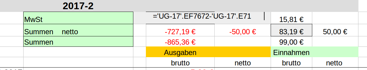

Zellen zur berechung werden nicht mehr angezeigt
Beitrag von joe.schraube » Sa 17. Feb 2018, 14:28
Meine Formeln wurden alle von LibreOffice convertiert in ein Format das mit dem Namen des Tabellenblattes beginnt und dann die Zelle nennt. Unschön das das nicht nur bei den wenigen Fällen so ist, wo die Formel wirklich mit einem Wert aus einem anderen Tabellenblatt ( innerhalb der selben datei ) rechnet. Wirklich problematisch ist, dass die verwendeten Zellen nicht mehr farbig umrandet sind.
Damit ist das Prog eigentlich nutzlos.
Lässt sich das Format der berechnugen einstellen ? Die trans-tabellen Funktion abschalten ?
( ='UG-17'.EF7672-'UG-17'.E71 wieder zu ='E70-E7' )
sihe scrennshot
Woher wurde denn etwas konvertiert? Ich vermute mal, dass es um eine Exceltabelle (welches Format?) geht.
Ein Fremdformat wird (und muss) immer in das interne Datenformat gewandelt werden - wie gut, hängt von den Formaten, den Importfiltern und der Kompexität der Dateien ab.
Das LO aus einer Formel
=E70-E71
eine solche macht:
(was ja auch noch komplett falsch wäre) ist mir allerdings noch nicht passiert. Kannst du uns so eine Originaldatei (ggf. verfremdet/anonymisiert) mal zur Verfügung stellen, denn aus einem Screenshot lassen sich keine Schlüsse ziehen.
