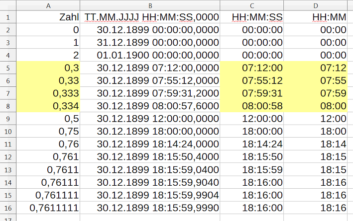

Beitrag von Rocko » Di 27. Feb 2018, 10:19
Di 27. Feb 2018, 07:01
Datum und Uhrzeit stehen z.B. in Zelle A1.
... gerechnet aber wird mit Dezimalzahlen. Die Zeitanzeige ist reine Formatierungsanweisung.
Zur Erklärung der Formeln:
Format Zeit rechnet mit Dezimalzahlen.png (194.35 KiB) 3422 mal betrachtet

Beitrag von Rocko » Di 27. Feb 2018, 10:56
Di 27. Feb 2018, 10:43
ist bekannt!
Sorry! Der Hinweis war nicht an dich gerichtet! Damit wollte ich ergänzend nur auf den Hintergrund deiner Formel hinweisen. MoMoJo bezeichnete sich im Parallelthread als nicht "calc - fit" genug.
