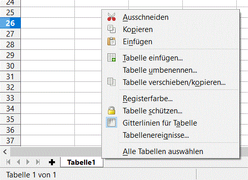

warum der Umstand? An-/Abschalten lässt sich das doch auch über den Tabellenreiter.
Gruß Peter.
Gruß Peter.
- Tabelle schützen.GIF (47.49 KiB) 2859 mal betrachtet
