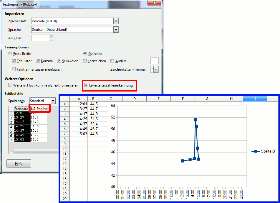

wo bitte ist das Problem?
Nach einem sauberen Import der Daten ein XY-Diagramm anzulegen?

Danke sehr für die Mühe und die Ausführung mit Bild.
Hatte inzwischen aber selber meinen Fehler gefunden und das Problem als erledigt
angezeigt. Muss zukünftig Calc mehr nutzen.
