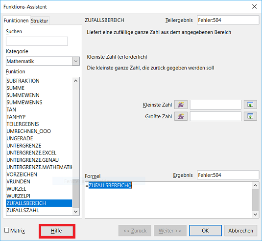

Wenn man nicht weiß was man googlen oder in der Hilfe suchen muss
dann öffnet man den Funktions-Assistenten,
und anschließend den Hilfe Button
VG Peter.
