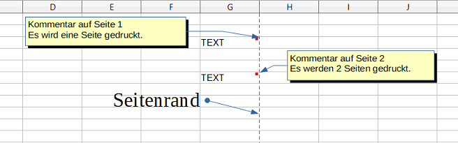

Re: Warum druckt Calc nutzlose zweite Seite?
ich versuch das mal mit einem Bild zu erklären.

Danke, aber so richtig kapiert habe ich Deinen Hinweis noch nicht. In meinem Fall ist das so: Die Zelle, an die Kommentar angefügt wurde, ist C32 und der Kommentar befindet sich über den Zellen D 29, E 29, D 30 und E 30. Der Seitenrand liegt aber jenseits der Spalte E. Der Kommentar geht also *nicht* über den Seitenrand hinaus.
Ich hoffe, ich habe mich einigermaßen verständlich ausgedrückt.

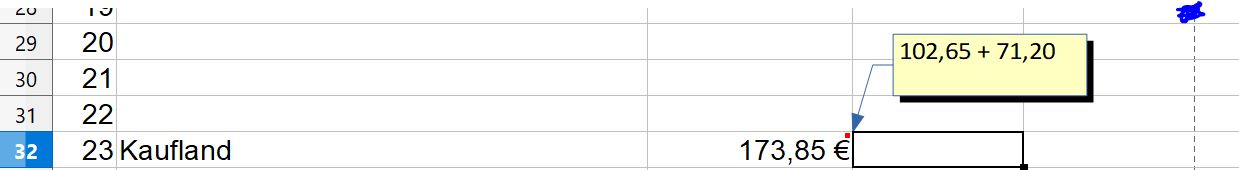

ich habe zur Verdeutlichung mal einen Screenshot gemacht. Es ist ein Ausschnitt aus dem einseitigen Dokument. Den rechten Seitenrand habe ich durch einen blauen Punkt gekennzeichnet.
Wie man sieht, befindet sich der Kommentar vollständig innerhalb des Seitenbereichs. Dennoch wird beim Druck ein zweite Seite ausgedruckt, die folgenden Text enthält: "C32 102,65 + 71,20", also die Nummer der Zelle und der Kommentarinhalt.

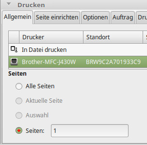

Vielleicht hilft es, beim Druckauftrag die Seitenzahl einzutragen
Wie schon gesagt, sende eine anonymisierte *.ods
- Druckoption.jpg (24.44 KiB) 7013 mal betrachtet

Kommentare werden auf zweierlei Art gedruckt:
1) Der Kommentar wird mit der Option "Kommentar anzeigen" sichtbar gemacht - dann werden die gelben Kästchen wie in den Screenshots zu sehen ausgedruckt.
2) Format-Seite-Tabelle-Kommentare drucken --> dann werden die Kommentare auf einem Extrablatt ausgedruckt. Ob man das umstellen kann, weiß ich nicht; ich denke aber, dass das so wie es ist sinnvoll ist, weil ja Calc nicht wissen kann, wo auf dem Blatt, auf dem der Kommentar eingefügt wurde, noch Platz für den Kommentartext ist. Sollte der Kommentar auf dem eigentlichen Tabellenblatt gedruckt werden, besteht doch die Gefahr, dass notwendige Infos durch den Kommentar überschrieben werden.
