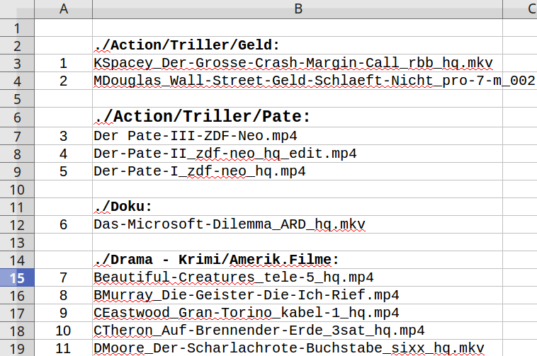

In meiner Filmdatenbank möchte ich die Filme mit einem Zähler in Spalte A um 1 erhöhen. Aber es soll nur dann erhöht werden, wenn in der Spalte B keine Leerzeichen stehen oder kein ./ am Anfang steht.
So sollte die Spalte A automatisch ermittelt mit einer Formel aussehen (s.Bild). Danke Vorab für jede Hilfe.

nicht schlecht. Fast klappt es. Das Ergebnis sieht jetzt schon viel besser aus.. Vor allem wenn ich Zeilen lösche, stimmt immer noch die Zählweise. Was für mich ein großer Fortschritt darstellt. Nur bei der Leerzeile und ./ kommt die Formel ins schleudern. Ich glaube es ist besser ich hänge mal die Calc-Tabelle in den Anhang, damit es einfacher mit der Kommunikation wird.

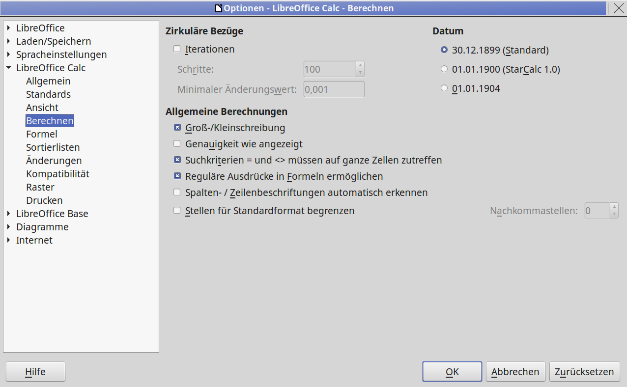

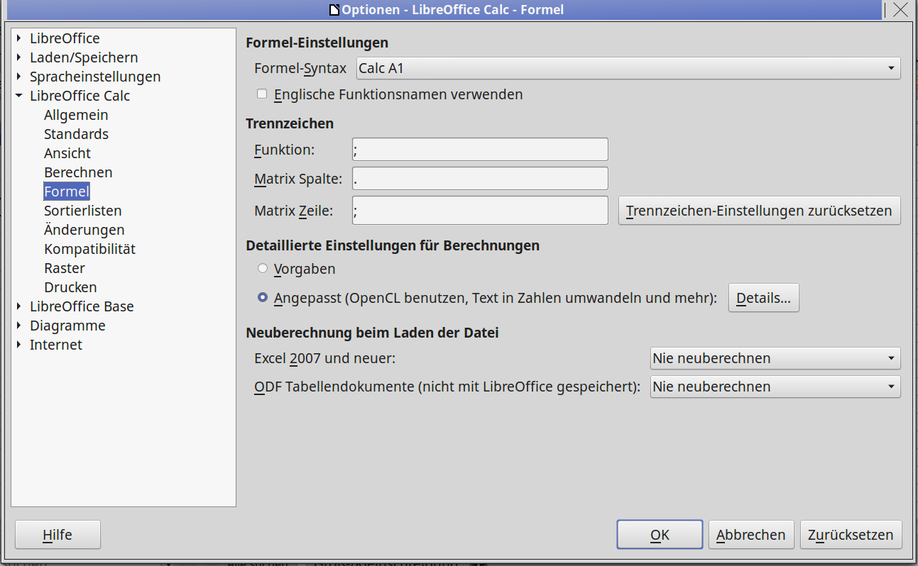

danke für Deine Hilfsversuch. Ich weiß nicht welche Einstellungs-Optionen Du meinst. Ich habe mal zwei Fotos (Berechnung + Formel) gemacht. Ich habe am Standard, wie ich das LO-.System geladen habe nichts verändert.

Re: Zähler erhöhen mit wenn .. oder Verknüfung
damit wird der Punkt(.) als Suchkriterium verwendet.
Die obere Formel von mir funktioniert unter Linux Mint mit LibreOffice 5.2.
Die Einstellungen sind egal.
Die Fromel in A2 einfügen.
Gruß HeritzP
=WENN(ODER(B2="";CODE(B2)=46);"";MAX(A$1:A1)+1)Gruß HeritzP
in Anlehnung an die Formel von HeritzP und vorausgesetzt die Zeile über dem Genre ist leer funktioniert diese Formel.
Die Formel steht wie von HeritzP erwähnt in A2.
MfG Peter
=WENN(ODER(B2="";B1="");"";MAX(A$1:A1)+1)MfG Peter
Hallo Mondblatt24,
super, funktioniert einwandfrei. Nochmals an alle Helferlein, Danke, danke, danke.
versteht ich jetzt nicht. Die Anforderung war doch u.a.
Im Beispiel von Mondblatt ist aber in Zelle B7 ein Leerzeichen - trotzdem wird die Zeile nummeriert
paljass
.wenn in der Spalte B keine Leerzeichen stehen
paljass
es soll wohl heißen, wenn die Zelle leer ist.
Gruß HeritzP
Gruß HeritzP
