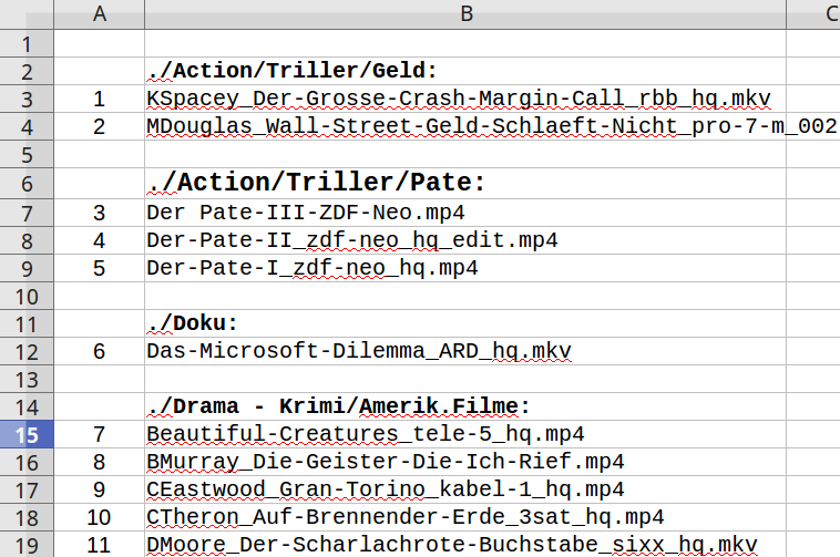

=WENN(ISTLEER(B4);"";A3+1) bringt nicht die richtigen Ergebnisse.
In meiner Filmdatenbank möchte ich die Filme mit einem Zähler in Spalte A um 1 erhöhen. Aber es soll nur dann erhöht werden, wenn in der Spalte B keine Leerzeichen stehen oder kein ./ am Anfang steht.
So sollte die Spalte A automatisch ermittelt mit einer Formel aussehen (s.Bild).
Danke Vorab für jede Hilfe.

Danke HeritzP,
nicht schlecht. Fast klappt es. Das Ergebnis sieht jetzt schon viel besser aus.. Vor allem wenn ich Zeilen lösche, stimmt immer noch die Zählweise. Was für mich ein großer Fortschritt darstellt. Nur bei der Leerzeile und ./ kommt die Formel ins schleudern. Ich glaube es ist besser ich hänge mal die Calc-Tabelle in den Anhang, damit es einfacher mit der Kommunikation wird.

in Anlehnung an die Formel von HeritzP und vorausgesetzt die Zeile über dem Genre ist leer funktioniert diese Formel.
Die Formel steht wie von HeritzP erwähnt in A2.
=WENN(ODER(B2="";B1="");"";MAX(A$1:A1)+1)

Hallo Mondblatt24,
super, funktioniert einwandfrei. Nochmals an alle Helferlein, Danke, danke, danke. :D :D
