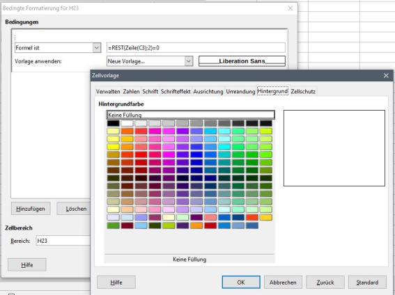

falls es sich nicht um hunderte (Calc wird zu langsam) von Zeilen handelt, dann kannst Du
ein Zebramuster mittels bedingter Formmatierung erreichen
und mit eigenen Farbvorlagen versehen.
Zellbereich markieren und die bedingte Formatierung aufrufen:
Zebramuster per BedFor.png (122.92 KiB) 7468 mal betrachtet
wie im Bild zusehen:
Formel ist:
=REST(Zeile(C3);2)=0
Habe gerade probiert ob man damit mehrere Tabellenblätter gleichzeitig bearbeiten kann. Geht leider nicht.
Die BedFor wird nur für das aktuelle Blatt übernommen.
Da hilft aber dann die von Peter beschriebene Pinselfunktion weiter.
David
Nachtrag:
Es müssen 2 Bedingungen angelegt werden
1. Bedingung hellgrau Formel ist =REST(Zeile(C3);2)=0
2. Bedingung hellggelb Formel ist =REST(Zeile(C3);2)=1
