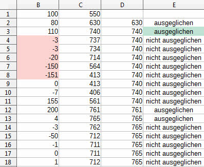

nachdem ich nun schon seit geschlagenen zwei Tagen im Netz mit sämtlichen Beispielen experimentiert habe und es dennoch nicht schaffe, wende ich mich nun doch mal an dieses Forum.
Spalte B im Screenshot enthält Buchungen
Spalte C die aufgelaufene Summe (spielt hier allerdings keine Rolle)
Spalte D enthält den jeweils erreichten Höchststand (spielt hier auch keine Rolle)
Spalte E enthält eine Bemerkung, ob C unter D liegt
Ich möchte nun die Anzahl der negativen Buchungen errechnet haben, die zusammen mit der größten Negativbuchung (B8) ab dem letzten Ausgleich (E3) zuvor angefallen sind. Das wären hier B4:B8. Wenn später eine noch größere Negativbuchung anfällt, verschiebt sich ja der Bereich nach unten.
Bis jetzt habe ich folgende Teilformeln erstellt:
=VERGLEICH(MIN(B2:B20);B:B;0)
Obiges ergibt die Zeilennnummer (8) für die Minimumbuchung.
=SUMMENPRODUKT(MAX((E:E="ausgeglichen")*ZEILE(E:E)))
Obiges ergibt natürlich 13, also die letzte Zeile mit dem Text "ausgeglichen". Ich schaffe es nicht, das anhand des Minimums in Spalte B einzuschränken, sodass 3 herauskommt.
Selbst wenn, wüsste ich aber immer noch nicht, wie ich beides zusammenbringen kann, dass das Gewünschte herauskommt.
Ich hoffe, dass mir da jemand helfen kann.

zunächst: ein Screenshot ist für die Hilfe nicht optimal, da ein potentieller Helfer zunächst die datei nachbauen muss (und so ganz trivial ist dein Problem ja nicht).
Zum Verständnis: Was ist, wenn das Minimum selbst (im Beispiel -151) ausgeglichen ist?

so auf die Schnelle würde ich eine Hilfsspalte nutzen.

Danke, aber das funktioniert leider nicht. Von einem neuen Tief, hier jetzt -160 in B16, sollen die negativen Werte in B bis zurück zum letzten "ausgeglichen" gezählt werden, hier jetzt also B16:B14 oder B13 (wenn in Spalte E ein "ausgeglichen" steht, kann in der gleichen Zeile in B kein negativer Betrag stehen, sonst wäre nicht ausgeglichen, weil dann der jemals erreichte Maximalstand in Spalte D unterschritten wäre.)

Ich musste Deine Formel leicht anpassen, weil ich übersehen hatte, dass es in der Produktivtabelle drei Zustände der Spalte analog zu E gibt (zweimal Text und einmal Zahlen). Aber Deine Idee funktioniert einwandfrei. Und dann auch noch so schnell eine Lösung. Da wäre ich wohl nie drauf gekommen.
Vielen lieben Dank! :D
Die Formel sieht nun so aus:
=WENNS(R2=MIN($R$2:$R$6000);B2<>"Balance";1;WENNS(U3=1;ODER(T2="bis zuletzt nicht ausgeglichen";ISTZAHL(T2));1;0))
Das Ergebnis wird mit Deiner Formel ausgegeben:
=SUMMENPRODUKT(U2:U6000;O2:O6000<0)
