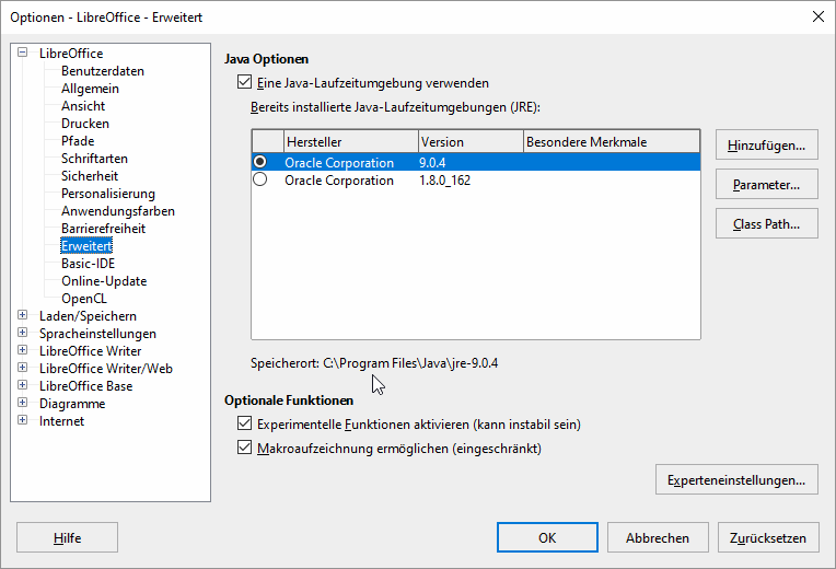

Mit LO kann man auch kein JAVA installieren, sondern über das Betriebssystem. In LO muss die passende JRE (ebenfalls 64-bit) nur noch aktiviert werden.
2018-06-05 16_38_06-Optionen - LibreOffice - Erweitert.gif (21.44 KiB) 2805 mal betrachtet

@nikki
Ist Deine Grafik zutreffend? Bei mir mit LO 64 bit ist noch die 1.8.0_171 (!) werkelnd. Ist die 9. neuer und zutreffend?

Hallo Pit,
weshalb soll der Screenshot nicht zutreffend sein ?

Danke für den Link. Aber er verwirrt mich noch mehr, weil dort Version 10 (!) angeboten wird, Du die Version 9 verwendest und mein update aus Java heraus gar kein neueres Java verspricht.
Aber es kann ja sein, dass das update-programm nur updates der eigenen Version meint. Aber wer versichert mir, dass ein neueres Java ( 9 oder 10) AOO oder LO bedient? Wieder nur über Probieren ?

Hallo Pit,
Mi 6. Jun 2018, 12:56
@nikki
das ist doch ganz einfach:
  • jre-10.0.1 ist der Nachfolger von jre-9.0.4 (gibt es nur für die 64-bit Umgebung)
  • jre-8u172 ist der Nachfolger von jre-8u171 (gibt es für 32-bit und 64-bit Umgebungen).
Ob Sun Upate Scheduler funktioniert weiß ich nicht, ich habe ihn deaktiviert. Du kannst mehrere unterschiedliche Versionen der JRE installieren und dann z. B. für LO die passende JRE aktivieren.
