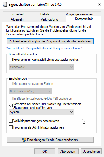

Folgende Möglichkeiten können die Bedieneroberfläche beeinflussen:
  • 1. Die Auflösung auf Betriebssystemebene
  • 2. Das Benutzerprofil von LO hat eine Macke
Im 1. Fall kannst Du das über die Eigenschaften des Desktops-Symbol beeinflussen:
2018-06-18 21_18_13-Eigenschaften von LibreOffice 6.0.5.gif (19.73 KiB) 6850 mal betrachtet
