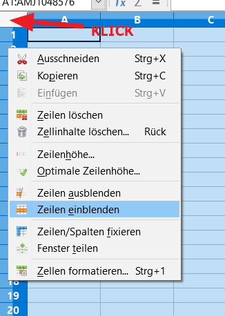

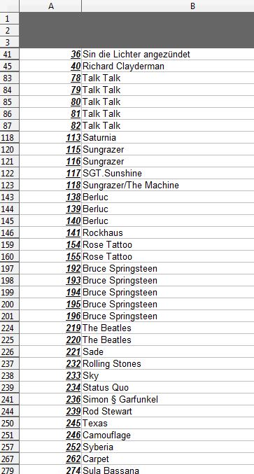

Nach den ich nur schon sehr gut mit der Pivot - Tabelle gearbeitet habe gibt es wieder ein Rästel das gelöst werden müssen um mit Tabelle wieder zu arbeiten.
Ihr könnt euch ja denken in der Weihnachtszeit sind wieder ein paar Platten eingetruddelt und heute wollte ich wieder alles eintragen. So 15 Stück. Also die Datei gesucht. Gefunden...ein Klick zum Öffnen und da das hier (siehe Anhang).
Viele Zeilen werden nicht sichtbar angezeigt. Ganz links wo die Zeile nummeriert sind fehlen welche und über und unter den Zeile sind die Zellenlinien dicker. Ich weiß nicht was ich bei letzten abspeichern falsch gemacht habt.
So nun meine Frage? Welche Einstellung muss ich wieder auf Standart setzen oder was muss ich aktivieren. Ich weiß nicht was ich da gemacht habe.
Danke im Voraus
MfG Jörg
Ich wünsche allen ein gesundes neues Jahr.
Danke im Voraus
MfG Jörg
- lp.JPG (71.11 KiB) 2485 mal betrachtet

Re: Kopieren von ganzen Zeilen von Tabelle A nach B wenn in einer Spalte von Tabelle A was erfüllt ist
Hallo Jörg,
PS: Das nächste Mal bitte ein neues Thema eröffnen.
