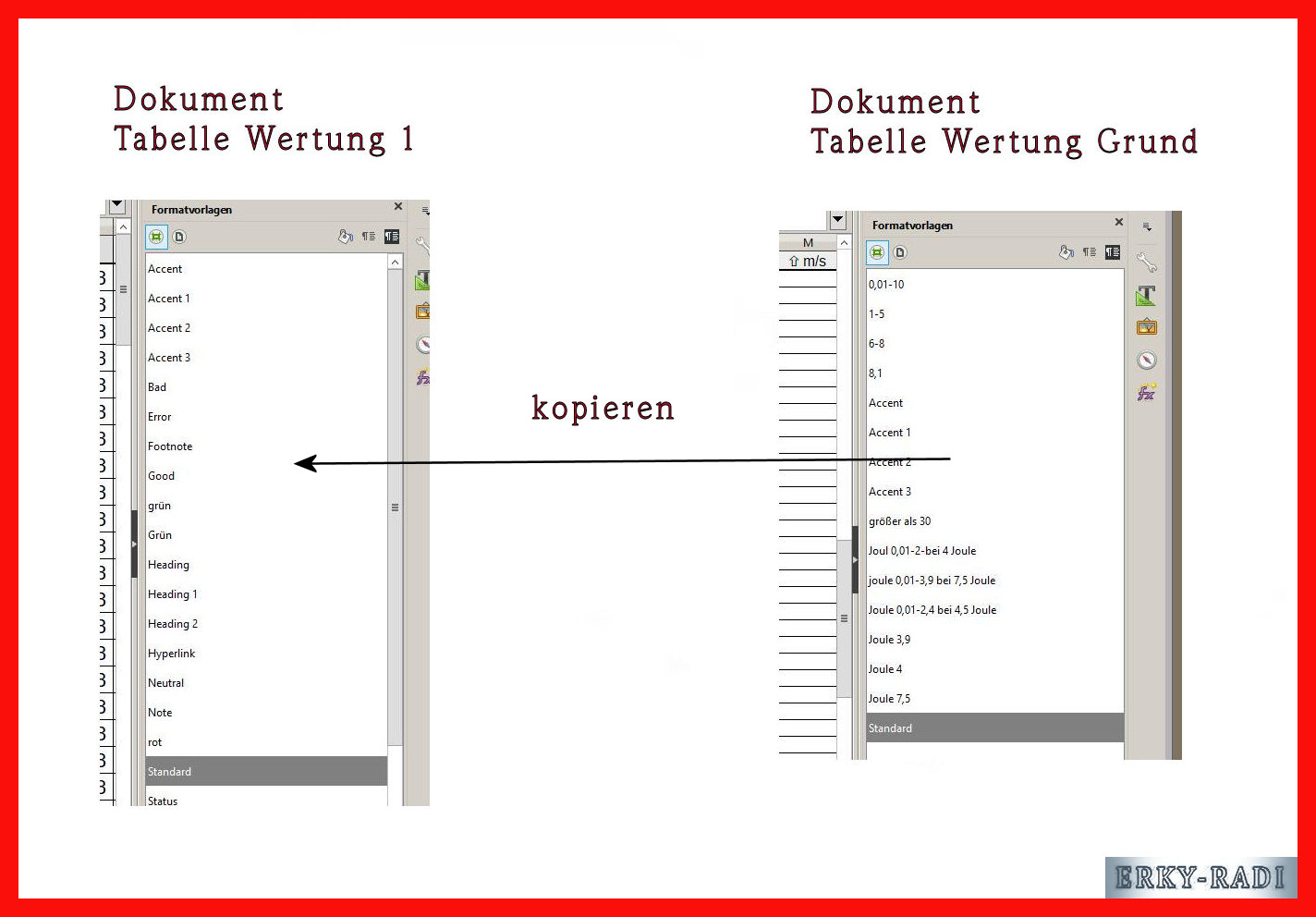

möchte gerne meine in einer Tabelle erstellten bedingten Formatierungen
in verschiedene andere Tabellen kopieren.
Komme einfach nicht klar und hoffe auf Hilfe
Radi
Vorlage 1 für Forum.jpg (206 KiB) 5876 mal betrachtet

Radi hat geschrieben: ↑
Di 28. Aug 2018, 10:09
Du meinst doch sicherlich in andere Tabellendokumente kopieren ?
Für bestehende Tabellendokumente kenne ich keine Möglichkeit, denn die Möglichkeit Vorlagen laden wie bei Writer gibt es für CALC nicht. Für neue Tabellendokumente gibt es die Möglichkeit der Dokumentvorlage.

erstmal Danke für die Antworten.
Meine natürlich Tabellendokumente.
Habe eine Reihe von Tabellendokumenten mit jeweils 3-12 Tabellen erstellt.
Zweck, Auswertung verschiedener Artikel.
Der Aufbau (Spaltenanzahl, -bezeichnung und Formatierung) ist immer gleich.
Nun habe ich drei Spalten dieser Tabellen mit bedingten Formatierungen versehen. Diese sind in ihrer Form unterschiedlich (Farbe, Schriftgröße etc.) Das möchte ich ändern
Jetzt habe ich ein leeres Dokument erstellt und es meinen Vorstellungen entsprechend gestaltet.
Die in diesem Dokument vorhandenen Vorlagen bedingte Formatierung möchte ich in meine vorhandenen Tabellendokumente übertragen.
Meine Vorstellung :
In den vorhandenen Tabellendokumenten jeweils eine leere Tabelle erzeugen. Die neuen bedingten Formatierung rein kopieren um diese dann mittels Gießkanne in die jeweils vorhandene Spalten der einzelnen Tabellen einfügen. Dadurch verändere ich die vorhandenen Formeln nicht, oder?
Das mit der Gießkanne funktioniert ja leider nicht von Dokument zu Dokument.
Wenn das nicht klappt muss ich in jedem Tabellendokument die bedingte Formatierung manuell erstellen.
Hoffe, habe mich verständlich ausgedrückt. Is‘ gar nicht so leicht.

Verfasst: Mi 8. Dez 2021, 14:20
von Mic-Re
Auch wenn dies ein alter Threat ist...
Ich hatte gerade (2021... also 4 Jahre später) immer noch das exact selbe Problem!
Wie kann man Zell-Formatvorlagen von einem Calc-Dokument in ein anderes übertragen?
Es hatte den Anschein als könne man die Definitionen der Vorlagen für Zellen einfach per Drag and Drop aus dem VorlagenMenü der Ursprungsdatei in das VorlagenMenü der Zieldatei ziehen.
...Aber das wäre wohl ZU einfach gedacht!? :D
Das funktioniert leider nur 'optisch', denn die Vorlagen erscheinen nicht in der Zieldatei. Also Fehlanzeige.
Wir haben die unten stehenden 2 Wege ausprobiert und sie funktionieren:
1) Formatiere einige Zellen mit der gewünschten Formatvorlage in der Ursprungsdatei.
Dann kopiere diese Zellen in die Zieldatei. Nun tauchen in der Zieldatei diese Formatvorlagen auch auf!
ACHTUNG!
Existiert bereits eine gleichnamige Formatvorlage in der Zieldatei so wird diese nicht überschrieben oder verändert/ aktualiesiert!
Man muss sie in der Zieldatei entweder vorher löschen oder umbennen
2) Falls man die Zieldatei mal mit einer DATEIVORLAGE erzeugt haben sollte, dann kann man mit 1) auch die Zell-Formatvorlage auf diese DATEIVORLAGE übertragen. Beim Öffnen des Zieldokuments meldet sich Libre Office dann mit einem PopUp
"Die Dokumentenvorlage 'xxx-dateiname', auf der dieses Dokument basiert, wurde geändert. Möchten sie die Formatvorlage der geänderten Dokumentenvorlage übernehmen?"
klicke auf "Übernehmen", und siehe.... die Zellformatvorlagen werden übertragen.
