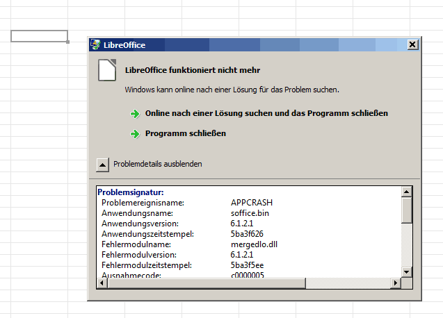

seit etwa 3 Monaten habe ich das Problem bei LibreCalc dass es sofort abstürzt wenn ich bei einer Zelle (auch total leeres Blatt) den rechtsklick - Zellen Formatieren anwähle.
Meist kommt "LibreOffice funkitoniert nicht mehr. Windows kann nach einer Lösung für das Problem suchen. Programm schließen.
Librecalc neu gestartet, dann geht es auf einmal ohne Probleme
Librecalc nochmal neu gestartet wieder der Absturz
Selten kommt auch eine andere Fehlermeldung mit Sprungmarken oder so.
Ich hab nun diverse alte und neue und ganz neue Libreoffice probiert. Immer das selbe. Auch statt 64bit die 32bit usw.

Windows 7 Pro 64
Libre 6.1.2.1 aber auch im gesamten 6.0 und auch bei den Betas seit mind. 4 Monaten.
