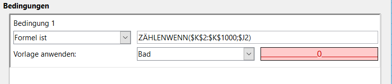

Beitrag von Mondblatt24 » Mo 15. Okt 2018, 13:39
so kann Deine bedingte Formatierung aussehen.
Markiere die Spalte J
BF Email.PNG (5.29 KiB) 5088 mal betrachtet

1: Spalte J markiert (darin stehen alle Mailadressen)
2: bedingte Formatierung --> Bedingung-->Formel ist --> "ZÄHLENWENN($K$2:$K$1000;$J2)"
Dann fangen schon die ersten Schwierigkeiten an denn ich weiss nicht was ich im nächsten Fenster einstellen soll.
Hier muss irgendeine Vorlage erstellt werden. Ich habe die vorlage zumindest soweit hingekriegt das nun ungefähr 500 Zellen in Spalte J schwarz sind.
Bei einer Stichprobe musste ich allerdings fststellen das es false positives gibt - es sind in Spalte J nun Mailadressen geschwärzt die in Spalte K garnicht vorkommen.
Was hab ich falsch gemacht?
Gruß Axel
