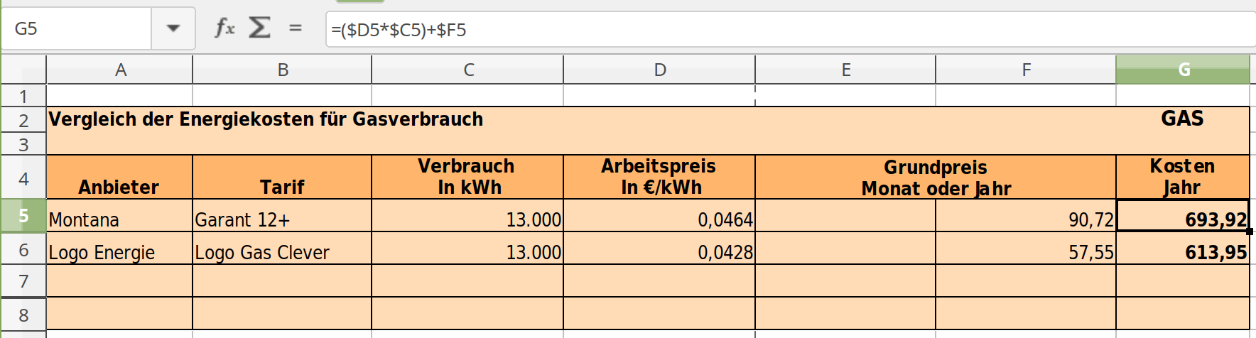

ich möchte für eine Berechnung den Preis pro Monat oder pro Jahr eingeben können und dann diesen Wert mit einem anderen Wert multiplizieren. Wenn pro Monat, dann zuerst x 12.
Ich habe schon herausbekommen, dass die Funktion WENN helfen könnte, komme aber nicht weiter.
Hat jemand eine Idee?
In Worten wäre es also:
G5 = Wenn E5 gefüllt ist, dann (E5 x 12) x D5, sonst F5 x D5
Ich verstehe aber nicht, wie ich das in eine Funktion bekomme.
Ich verwende LibreOffice 6.1.2.1

- Bildschirmfoto vom 2018-10-28 11-31-29.png (63.66 KiB) 4045 mal betrachtet

Wenn(E5<>““;(E5*12)*D5;F5*D5

Denn wenn ich die Formel eingebe, bekomme ich bei den Tipp von @HeritzP den Wert 4,209408, dem Tipp von @Mondblatt24 den Fehler 501 und in der Eingabezeile steht dann =WENN(E5<>)
Mit dem Taschenrechner erhalte ich bei 13000 x 0,0464 EUR = 603,2 EUR

Ich hatte nicht bedacht, dass Verbrauch x Arbeitspreis + Grundpreis gerechnet wird.
Wenn ich es per Hand gerechnet habe, habe ich automatisch die Formel
G5 = C5 x D5 + F5 bzw. (C5 x D5) + (E5 x 12) genutzt, also im Kopf.
Im Endeffekt habe ich die Formel nun so:
Das klappt.
Vielen Dank für eure Hilfe!!!!!
=WENN($E5<>"";($E5*12)+($C5*$D5);$C5*$D5+$F5)Vielen Dank für eure Hilfe!!!!!
