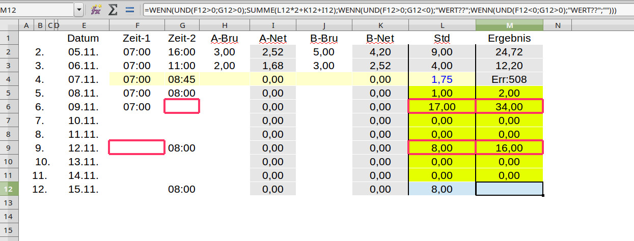

Wie in den Zeilen/Positionen 6 und 9 erkennbar, erfolgen in den Spalten "L" und "M" jedoch bereits Berechnungen,
obgleich erst in "F" bzw. "G" Werte eingegeben wurden und noch nicht in beide.
Deswegen hatte ich ja diese Möglichkeit mit dem "WERT??"-Hinweis auf eine möglicherweise noch fehlende Eingabe erachtet.
Habe nun die Formel
=WENN(UND(F31>0;G31>0);SUMME(L31*2+K31+I31);WENN(UND(F31>0;G31<0);"WERT??";WENN(UND(F31<0;G31>0);"WERT??";"")))
mal in (M12) ausprobiert:
=WENN(UND(F12>0;G12>0);SUMME(L12*2+K12+I12);WENN(UND(F12>0;G12<0);"WERT??";WENN(UND(F12<0;G12>0);"WERT??";"")))
...jedoch leider ohne Erfolg. Gebe ich (nur) einen Wert ein, z. B. in "F" oder in "G",
so schreibt Calc nicht den Hinweis "WERT??" in (M12).
Und auch in"L" steht jetzt "8,00", obgleich der Wert in "F" noch offen ist.
Hmmm... :?

zeit-2.ods
(15.05 KiB) 279-mal heruntergeladen
