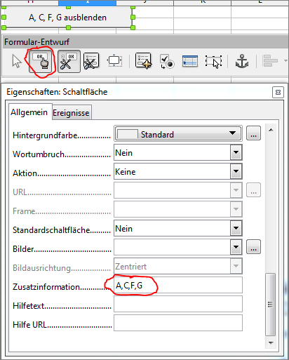

anbei mal ein Beispiel mit einem kleinen Makro, dass an eine Schaltfläche, Ereignis "Aktion ausführen", gebunden ist.

Trage im Formularentwurfsmodus die ein-/auszublendenden Spalten, kommasepariert, ohne Leerzeichen, in die Eigenschaft "Zusatzinformation" de Schaltfläche ein.

Hi F3K,
Das Makro ist auch für mich interessant, aber es hat noch ein Manko: Der Knopf wird zwar umgefärbt, aber er blendet es die Spalten nicht aus.
Wäre schön, wenn Du das noch reparieren könntest!
Gruß, LORI
IRRTUM, war mein Fehler. Nach konkretem Download und in diesem Ordner dann Öffnen tut es!
