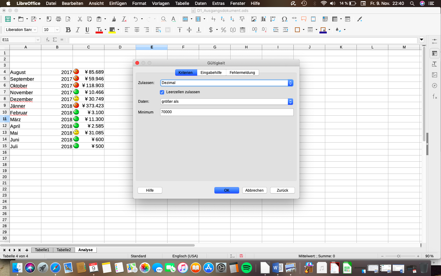

Hallo Leute!
Habe ein Problem und bitte um HILFE!
Bitte seht euch den Screenshot hier an!
Bildschirmfoto 2018-11-09 um 22.40.47.png (373.65 KiB) 5195 mal betrachtet
In der Spalte "C" stehen Beträge in Japanische YEN. Ich möchte gerne die Spalte C so formatieren, dass, wenn ich jetzt neue Beträge reinschreibe, die größer als 70000 sind, reingeschrieben werden können, aber das zusätzlich eine Meldung mit einem Hinweis aufscheint.
Das habe ich natürlich alles im Punkt "Gültigkeit" abgecheckt -> das mit dem Hinweis ist auch gar nicht das Problem, sondern das Kriterium zu definieren.
Kann mir jemand weiterhelfen?
THX ;-)

nimm als Kriterium: kleiner gleich 70000

Hallo harrypreini, ich erlaube mir nur, die Antworten von @mikele und Mondblatt24 etwas zu ergänzen.
Deine Forderung:
so ... formatieren, dass, wenn ich jetzt neue Beträge reinschreibe, die größer als 7000 sind, reingeschrieben werden können, aber das zusätzlich eine Meldung mit einem Hinweis aufscheint.
wird erst verständlich, wenn man in dem Satz das Demonstrativpronomen "diese" einsetzt, so dass es heißt: "... dass, diese wenn ich jetzt neue Beträge reinschreibe ..."
Auf diese spekulative Einfügung gründet sich also meine Antwort.
Als Hinweis scheint mir eine Meldung sinnvoll wie etwa "Achtung Betrag > 7000 Yen."
Mikeles Kriterium ist ok. Wenn du nun die angehängte Tabelle anschaust, müsste es dir möglich sein, dein Ziel zu erreichen.
Gruß Helmut
Eingabe_Gueltigkeit.ods
(53.1 KiB) 330-mal heruntergeladen

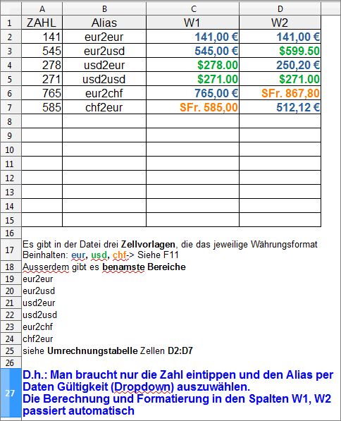

Beiträge: 2521
Re: Gültigkeit für Währung einer Zelle
Beitrag von F3K Total » Sa 17. Nov 2018, 16:44
denke mir ist da etwas ganz hübsches gelungen:
Viel Spaß beim Nachvollziehen, Gruß R
Währungen_umrechnen.ods
(17.4 KiB) 299-mal heruntergeladen
