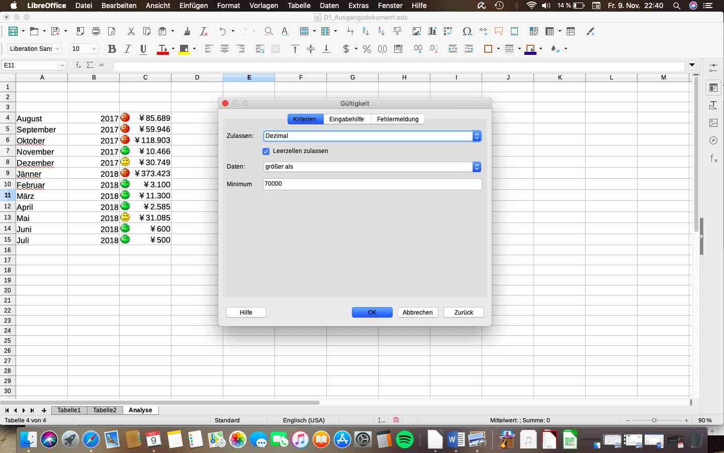

Hallo Leute!
Habe ein Problem und bitte um HILFE!
Bitte seht euch den Screenshot hier an!
Bildschirmfoto 2018-11-09 um 22.40.47.png (373.65 KiB) 5208 mal betrachtet
In der Spalte "C" stehen Beträge in Japanische YEN. Ich möchte gerne die Spalte C so formatieren, dass, wenn ich jetzt neue Beträge reinschreibe, die größer als 70000 sind, reingeschrieben werden können, aber das zusätzlich eine Meldung mit einem Hinweis aufscheint.
Das habe ich natürlich alles im Punkt "Gültigkeit" abgecheckt -> das mit dem Hinweis ist auch gar nicht das Problem, sondern das Kriterium zu definieren.
Kann mir jemand weiterhelfen?
THX ;-)

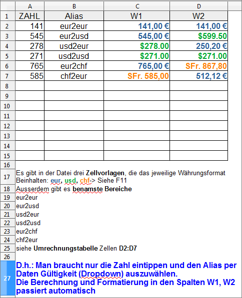

denke mir ist da etwas ganz hübsches gelungen:
Viel Spaß beim Nachvollziehen, Gruß R
