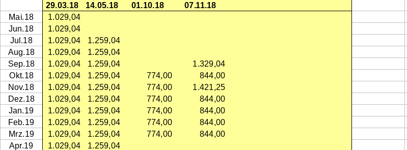

Danke für die schnelle Antwort. Das raff ich nicht. Ist mir zu kompliziert, wenn ich das in eine Formel packen will.
Bei mir geht es um Leerzellen. Ich will den letzten Wert einer Zeile. Sämtliche Formeln die ich im Netz gefunden habe funktionieren nicht, weil in der gesuchten Zelle ein Bezug zu einer anderen Tabelle ist.
Versucht habe ich das:
https://www.excel-inside.de/funktionen- ... der-spalte
https://www.tabellenexperte.de/letzte-z ... el-finden/
https://www.tabellenexperte.de/finde-de ... cel-liste/
http://www.excelformeln.de/formeln.html?welcher=50
Diese Formel kapier ich nicht. Ist was für klügere Köpfchen als mich
http://www.excelformeln.de/formeln.html?welcher=233
Die obigen Formeln gehen z. T. davon aus, dass man die unterste Zeile einer Tabelle sucht. Ich suche aber den letzten Wert in einer Zeile mit unterschiedlichen Werten und Leerzellen. In der rechten Spalte soll je Monat jeweils der letzte Wert angezeigt werden. Also Mai 1029,04, Sept. 1421,25....
Mit MAX/MIN geht es auch nicht, da der letzte Wert in der Zeile manchmal auch kleiner/größer sein kann, als der davor.
Und eventuell können sogar noch weitere Spalten hinzu kommen.

so ganz trivial ist das Problem nicht.
Du kannst z. B. folgende Formel nutzen, wobei ich davon ausgehe, dass Mai.18 in der Zelle A2 steht, die Werte in den Spalten B-H. In I2 kommt dann
Wichtig! Die Formel muss als Matrixformel eingegeben werden, d. h. am Ende mit Shift+Strg+Enter anschließen.
Willst du die Formel dann nach unten ziehen, muss du dabei die Strg-Taste gedrückt halten.
Die -1 am Ende der Formel kommt daher, dass der Zahlenbereich ab Spalte B beginnt. Beginnt der bei dir z. B. erst bei D, dann -3.
=INDEX(B2:H2;;MAX((B2:H2>0)*SPALTE(B2:H2))-1)Willst du die Formel dann nach unten ziehen, muss du dabei die Strg-Taste gedrückt halten.

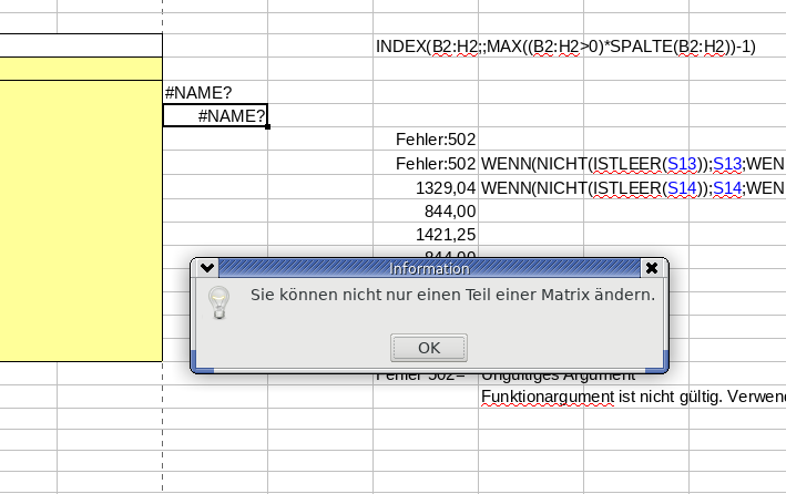

Lieben Dank@ mikele
Ich habe schon länger das Gefühl, dass mit meinem LO was nicht stimmt seit dem Update.
Jetzt plötzlich bekomme ich die Meldung:
"Sie können nicht nur einen Teil der Matrix ändern", wenn ich in die Zelle klicke.
Die Zelle kann ich nicht mal mehr löschen!
Deine Formel klappte anscheinend zunächst, direkt nachdem ich sie einfügte. Als ich sie dann nach unten ziehen wollte, Stand da plötzlich #NAME?
Das selbe mit deiner Formel, in der ich aber testweise das 2. Semikolon weg ließ.
Hier mal eine Test-Tabelle.
Auch seltsam, meine Wenn-Verschachtelung klappt in einigen Zeilen. In Zeile 12 und 13 kommt Fehler 502 und in Zeile 21 bleibt sie trotz Formel leer.
Das ist doch unlogisch.
Was dieses MIN betrifft: Ich habe in die Tabelle mal noch einen Wert eingefügt, der niedriger ist, als der Vorletzte.
Und eine Frage bitte noch, warum 2 Semikolon?

da war wohl ein kleiner Tippfehler die Ursache. Anbei die korrigierte Version.
Zu den zwei Semikola: Schau mal in die Hilfe zur Funktion Index() ...
Ich möchte aus der Spalte wählen, nicht aus der Zeile.
Noch ein Hinweis zu den Matrixformeln: Wenn die Mitteilung kommt, dass du nicht nur einen teil ändern kannst, dann wähle per Strg+: (Divisionszeichen auf dem Nummernblock) die gesamte Matrixformel (und lösche sie ggf.)
