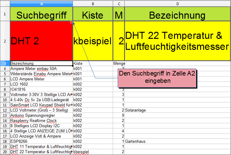

da ich gerade wieder mal am suchen war wo sich meine Bastelleien verstecken, wollte ich mir jetzt eine kleine Lagerliste machen. Bei mir versteckt sich alles in den Ikea Kisten wo man zwar durchschauen kann, aber doch nicht wirklich weiss was drin ist.
Dadurch das alles auf ein Raspberry Pi 1 mit 3,5 " Display laufen soll, würde ich es gerne auf Librecalc lauffähig haben.
Ich stelle es mir wie folgt vor.
Oben in der Zelle C1 gebe ich ein Suchbegriff ein. Dann soll mir die Tabelle sagen in welchen Kisten ich die Bauteile finden kann.
Wenn ich z.b. "DHT" eingebe soll mir die Tabelle sagen das ich einen DHT 11 in Kiste k0002 und einen DHT 22 in Kiste kbeispiel finden kann.
Ich habe schon etwas angefangen die Tabelle zu bauen. Vielleicht könnt ihr mir sagen wie ich die "suche" hinbekomme.
frohe Feiertage
Armin

Du hast ja schon ein Filter gesetzt.
Öffne den Filter und gib in den Suchbegriff DHT ein und viola...

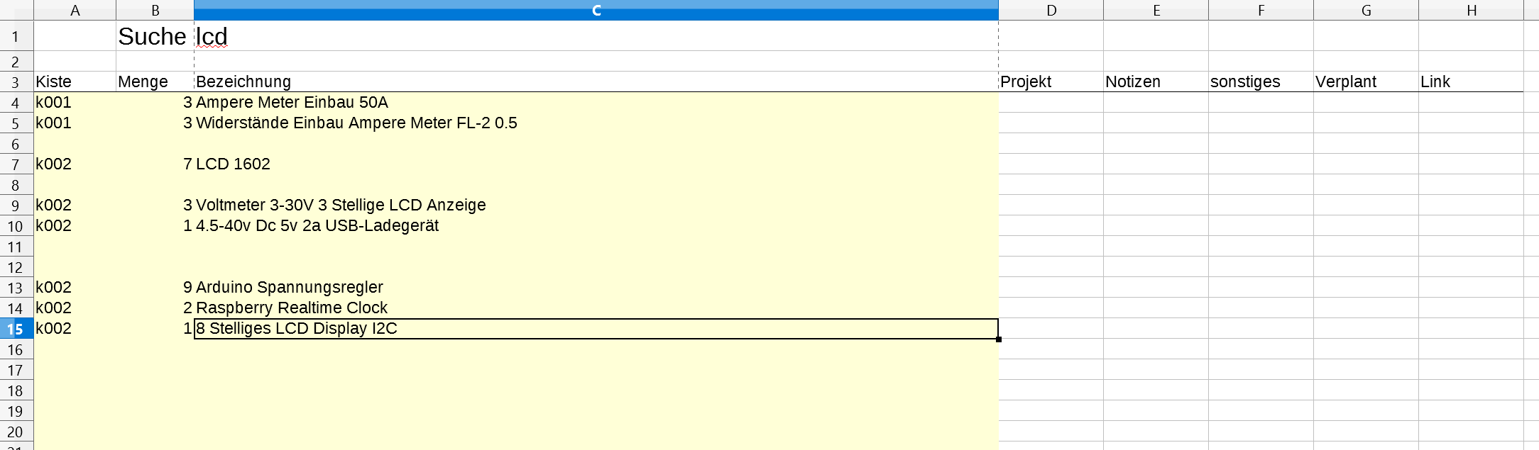

so z.B.
Kisten.ods
(11.96 KiB) 446-mal heruntergeladen
und mit VERBINDEN() für eine Zeile.

hier eine einfache Lösung mit SVERWEIS(), die allerdings immer nur einen Treffer zurückgibt, d.h. der Suchbegriff muss genauer sein.

Ich finde die Lösung die HeritzP gebaut hat für meinen Fall besser, da es sein kann das ich in mehreren Kisten die Teile verstreut habe.
Beim auflisten von den ersten 4 kleinen Kisten habe ich schon mehrere Sachen gefunden die ich schon in einer anderen Kiste hatte...
Ich glaube ich sollte direkt anfangen mithilfe der Liste zu sortieren ...
Jedenfalls habe ich versucht, anhand der Tabelle von HeritzP die Tabelle anders aufzubauen. Ich bin bei 4kleinen Kisten schon bei 55 Einträge, daher hatte ich nun versucht das ich die "Suche" in einem Arbeitsblatt habe - in dem anderen Arbeitsblatt die "Inhalte"
Leider habe ich es nicht geschafft nach der vorlage von HeritzP die Datei umzubauen.
Wenn ich nun etwas suche, wird es nicht mehr so schön sortiert wie in dem Beispiel.
Was hätte ich ändern müssen?
Gruß Armin
Kisten-3.ods
(12.96 KiB) 349-mal heruntergeladen

das ist eine Matrixformel, und muss im Formeleditor als solche markiert werden.
Die Formel dann mit gedrückter STRG Taste nach Unten oder Rechts ziehen.
Eine Matrixformel ist auch eine ziemliche Performance Bremse.
Es sollten deshalb nicht mehr Zeilen als nötig in der Formel verwendet werden.
Für die Ausgabe für den kleinen Bildschirm sollte evtl eine einfachere Form der Anzeige mit VERBINDEN() benutzt werden, so wie in der Tabelle
Suchfeld_Neu gezeigt.

Hallo HeritzP,
vielen dank das du mir die Datei noch einmal aufbereitet hast.
Was du meinst mit der suche habe ich gerade bemerkt. Alleine schon auf den PC dauert es ein kurzen moment das das gesuchte aufereitet ist.
Ich werde mir das auf den Raspberry mal testen. Aktuell Drucke ich gerade ein Gehäuse.
Mit der Verbinden funktion möchte ich dir nicht wiedersprechen die ist anscheind flotter aber wenn ich nur ein Schlagwort eingebe z.b. LED dann kann ich die ja in mehreren Farben haben, da ist die Matrix liste angenehmer da ich sehen kann in Kiste 5 sind Rote ind Kiste 7 sind Grüne.
In jedem fall ist aber das suche in der Liste schneller als wenn ich meine Kisten alle von Hand durchsuche.
Ich habe hier durchgezählt und bin bei mitlerweile bei knapp 50 von den Ikea Kisten. Jetzt muss ich mir noch Klebe Etiketten hohlen um mir meine Liste zu erstellen.
Ich danke vielmals und wünsche frohe Festtage und einen guten Rutsch ins neue Jahr.
Danke - Armin

Ich komm auch noch mal mit ner Lösung um die Ecke.
Weil ich auch leichte Verständnisprobleme mit der Matrixformel habe, nehme ich immer gerne auf dem Datenblatt (hier: Inhalte) eine Hilfsspalte und suche dann auf einem anderen Blatt (hier: Suche SVerweis) mit der Funktion SVerweis.
Leicht verständlich und m.W. ohne Performaceproblem.
Schöne Weihnachten noch
paljass
