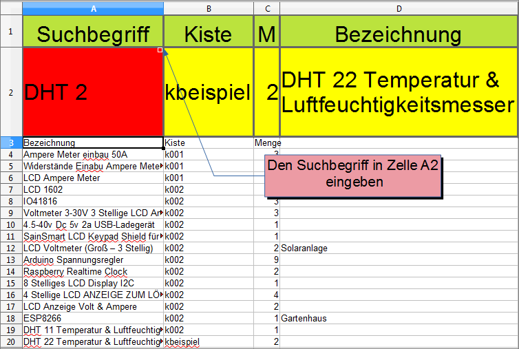

von F3K Total
hier eine einfache Lösung mit SVERWEIS(), die allerdings immer nur einen Treffer zurückgibt, d.h. der Suchbegriff muss genauer sein.

von merlin2k11
ich danke euch für die schnelle Rückmeldung und den Beispielen.
Danke F3K Total, danke HeritzP.

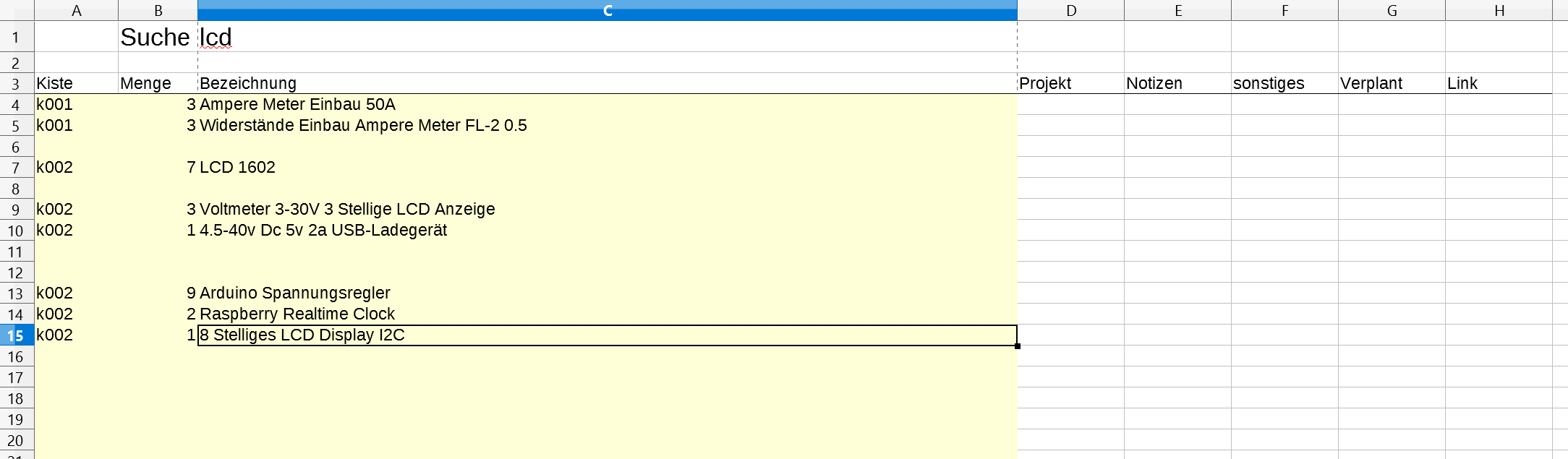

Jedenfalls habe ich versucht, anhand der Tabelle von HeritzP die Tabelle anders aufzubauen. Ich bin bei 4kleinen Kisten schon bei 55 Einträge, daher hatte ich nun versucht das ich die "Suche" in einem Arbeitsblatt habe - in dem anderen Arbeitsblatt die "Inhalte"
Leider habe ich es nicht geschafft nach der vorlage von HeritzP die Datei umzubauen.
Wenn ich nun etwas suche, wird es nicht mehr so schön sortiert wie in dem Beispiel.
Was hätte ich ändern müssen?
Gruß Armin
Re: kleine Lagerverwaltung für mehr Ordnung
Verfasst: So 23. Dez 2018, 18:33
von HeritzP
das ist eine Matrixformel, und muss im Formeleditor als solche markiert werden.
Die Formel dann mit gedrückter STRG Taste nach Unten oder Rechts ziehen.
Eine Matrixformel ist auch eine ziemliche Performance Bremse.
Es sollten deshalb nicht mehr Zeilen als nötig in der Formel verwendet werden.
Für die Ausgabe für den kleinen Bildschirm sollte evtl eine einfachere Form der Anzeige mit VERBINDEN() benutzt werden, so wie in der Tabelle
Suchfeld_Neu gezeigt.
Verfasst: So 23. Dez 2018, 20:54
von merlin2k11
Hallo HeritzP,
vielen dank das du mir die Datei noch einmal aufbereitet hast.
Was du meinst mit der suche habe ich gerade bemerkt. Alleine schon auf den PC dauert es ein kurzen moment das das gesuchte aufereitet ist.
Ich werde mir das auf den Raspberry mal testen. Aktuell Drucke ich gerade ein Gehäuse.
Mit der Verbinden funktion möchte ich dir nicht wiedersprechen die ist anscheind flotter aber wenn ich nur ein Schlagwort eingebe z.b. LED dann kann ich die ja in mehreren Farben haben, da ist die Matrix liste angenehmer da ich sehen kann in Kiste 5 sind Rote ind Kiste 7 sind Grüne.
In jedem fall ist aber das suche in der Liste schneller als wenn ich meine Kisten alle von Hand durchsuche.
